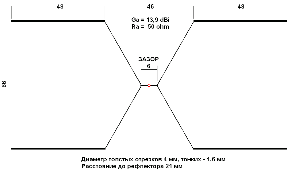

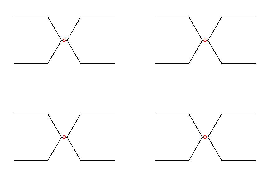

Предлагаю простую синфазную решётку из 4-х полуволновых диполей.
Усиление, при использовании плоского рефлектора, 13,9 dBi, что примерно на 4 dB больше, чем у биквадрата. Входное сопротивление 50 Ом.
Крепёжные стойки, например из отрезков внутренней изоляции кабеля, должны располагаться в центрах диполей.
Остальные данные на рисунке и в модели:
