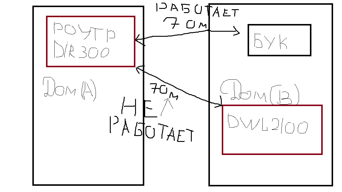

мужики хелп!!! не могу связать dir300 N150 зеленый и DWL 2100AP.два дома в прямой видимости на расстоянии 50-70м,в одном (будет дом А) стоит дир300+dsl2500u модем с инетом+ рядом стоящий комп по lan конектится,dwl 2100 настроена клиентом но в доме на против(дом В) эта точка не видит роутер если принести точку в дом(А) где роутер то все работает сигнал 100% в доме (В) 58% сигнал и не конектится, только втыкаешь лан в точку сразу тухнет wlan но ноут бук в доме (В) вайфай работает нормально В ЧЕМ ДЕЛО НЕ ПОЙМУ!!!

Извиняюсь что нарушил правила.Незнаю какой сигнал на DIR но когда рядом точка с роутром все нормально конектится относишь на 50-70 м сигнал наDWL2100ар в веб интервейсе показывает 58%-68%,настроив клиентом точка не подключается к роутру а ноут бук подключается на таком же расстоянии прям парадокс
А вы теорию радиосвязи знаете? Ну хотя-бы в самых общих чертах?
Связь должна быть двусторонней. А для двусторонней связи нужно, чтобы оба устройства принимали сигнал друг от друга с достаточным для их работы уровнем. С ваших слов точка видит роутер, а вот видит ли роутер точку? Вообще в списке подключенных клиентов на DIR она есть?
