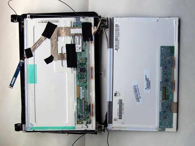

          Только вот... насчет металла... В брендовых субноутбуках - нетбуках я не встречал матриц в металлическом корпусе. Такие, в корпусе из обычной оцинковки, идут на китайских "андро-планшетах" и на недорогих навигаторах.
          Вот две типичных десятидюймовых матрицы:
          Бывает, что сама крышка ноута оклеена алюминиевой фольгой, но, опять-же... если используется матрица со светодиодной подсветкой (а они сейчас большинство такие), то и этой фольги нет.
          Так что металла там, можно сказать, нет.

            А в самой матрице токи не текут? А если текут, то это тоже проводящий материал. И его влияние на антенну будет почти то же, что и от металла.
              #21
              Понятно...
              Тогда остается только... делать и пробовать.
