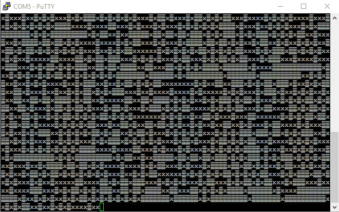

Перестала работать точка, на ресет не реагирует, лан светится, не пингуется. В состоянии сетевой показывает 100 мб. Подключился к консоли, скорость — 38400, биты данных — 8, стоп биты — 1, четность — нет, управление протоколом — нет.
Подключался так: https://proadminz.ru/podklyuchenie-k...nk-tl-wa5210g/
На клавиатуру не реагирует, показывает такое:
Подскажите диагноз. Флешке кирдык?Последний раз редактировалось samel; 11.11.2016, 17:41.
