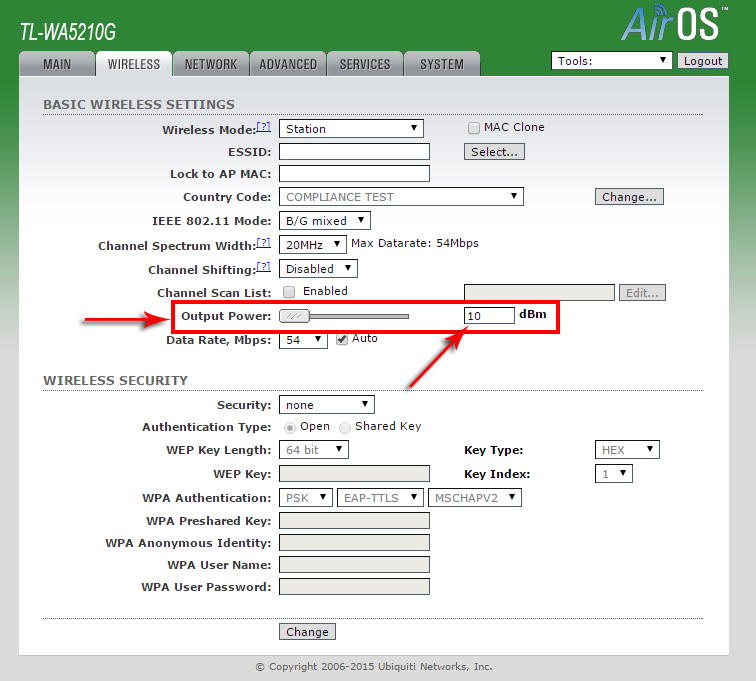

 передатчик 0dB-17dB плюс антенна 10dB.Сообщение от VladRos Посмотреть сообщениеДоброго времени суток. Подскажите, может кто знает, как разблокировать управление мощности антенны, чтобы можно было прикрутить ниже 10dBm. В каких файлах SDK? (А то на маленьком расстоянии так только комаров жарить)
 [ATTACH=CONFIG]20930[/ATTACH]
 Хоть ЗАРАЗ блокируйся.. Меньше 0 у передатчика низя.Программа для прошивки 5210G в NanoStation 2 - http://wa5210g.blogspot.com
 Постом выше обозначены аппаратно-программные особенности. У самого передатчика можно накрутить выше 16 (как и на DWL-2100AP AR2313, вроде до 31 dB - тилько хрипеть будет и вместо скорости будут сильные потери, а может и сгоритЪ).Сообщение от VladRos Посмотреть сообщениеЯ наверно что-то недопонимаю, но в прошивке "XS2.ar2316.v4.0.2.WA5210G.SDK.130121.2203.bin " ползунок можно скрутить до 1, или мощность передатчика остается такая как и на стандартной(стоковой от NanoStation 2) с 10dBm?
 Как меньше - хз.. Мож в чипе настройки понижения мосчи есть.. На близких линках у меня тоже перегрузки, но уводим на самую крайную частоту 2312 MHz - и потери антенны компенсируют избыток мосчи.Программа для прошивки 5210G в NanoStation 2 - http://wa5210g.blogspot.com

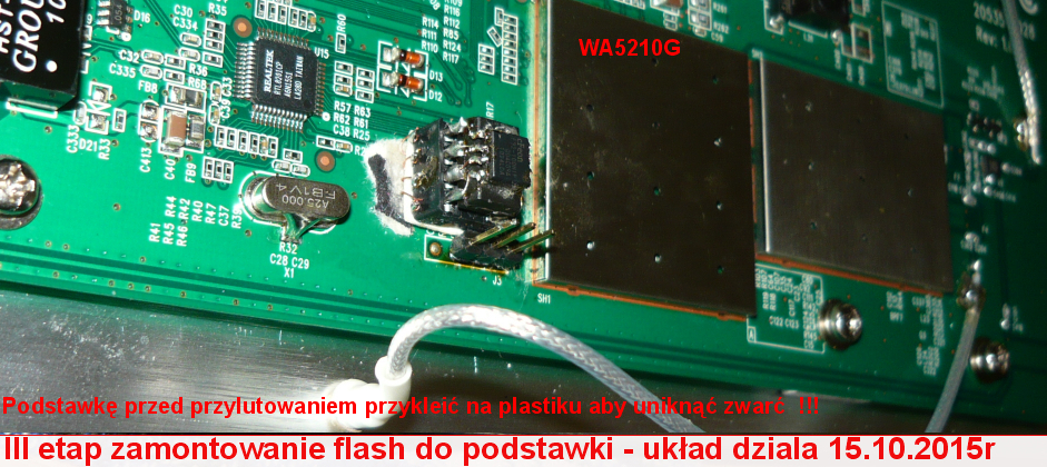

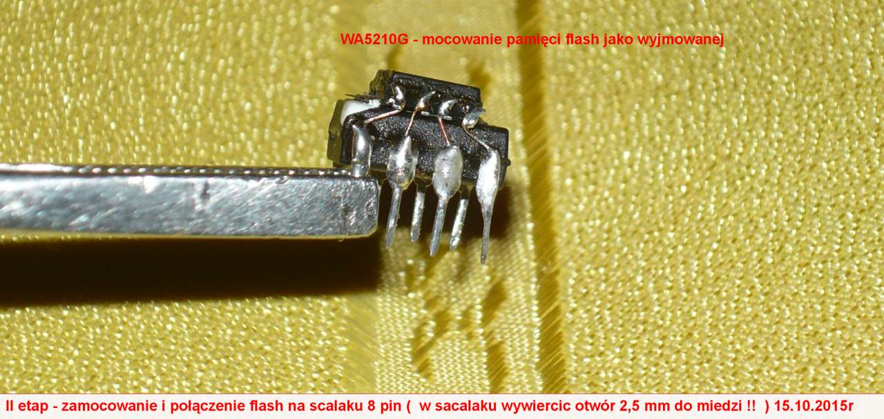

 Модернизация WA5210G - съемный. FLASH.
 Привет коллеги.
 Недавно мне пришлось еще раз программа Flash в WA5210G.
 Это установили стенд 8-контактный и припаяны к плате. И память на кристалле Flash 8 установлен PIN-код.
 ВАЖНО !!
 На чипе должны быть пробурены из верхнего отверстия, чтобы разрушить структуру подключения.
 Как это работает в прилагаемом фото.
 Я думаю, что Коц этой идеи выиграют.
 У меня есть вопрос, как загрузить полный 8MB Flash, чтобы иметь больше памяти в WA5210G?
 Потому что программируются с 4 Мб 8 Мб не работает.
 karol16
