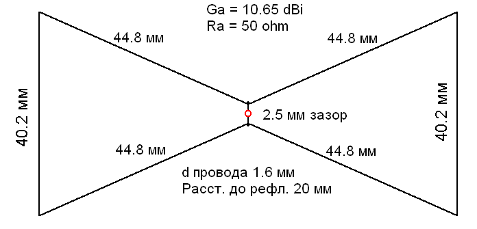

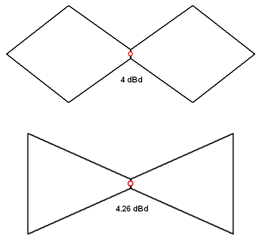

У бидельты (чаще её называют "бабочка") усиление на один с лишним дБ выше (посмотрите в MMANA). Да и согнуть её проще. Входное сопротивление, как и у биквадрата, зависит от пропорций - можно получить и 50, и 75 Ом.
