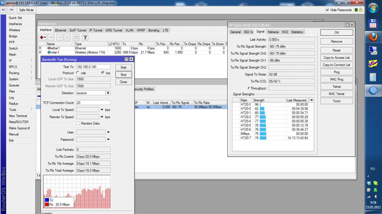

Помогите бывшему UBNT-цу рабозобраться в WinBox и сделать мост на 5HnD.

    Производительность это не канальная скорость. Канальная скорость зависит от спидрейта конекшина, и обычно она в 2 и более раза меньше спидрейта. Спидрейт зависит от уровня и качества сигнала; и в основном определяется таблицей чувствительности девайса. Это что касается теории....
    У Вас -75 дб и 57% ccq это низкий уровень и плохое качество (второй канал -85 дб так вобще практически отсутствует)
    Для достижения максимального результата необходим уровень -60 дб на обоих каналах (Ch0, Ch1) и ccq 90%, при использовании 40 MHz спектра спидрейт будет 240-300 Mb, это даст возможность прокачивать больше 100 Мбит при наличии гигабитового изернет интерфейса.
      #17
      Во первых, на микротиках на показатели рейт/сску нужно смотреть при прохождении трафика.
      Без трафика они могут соединятся на 6.5/6.5 и висеть в таком состоянии пока не понадобится скорость.
      А как трафик пойдет, уже можно смотреть что к чему. И CCQ тоже может скакакть, и уровни сигналов.
      Без нагрузки эти цифры мало о чем не говорят.

        Решил подойти к делу более серьезно и удобно для профи которые помогают.
        1. сделал скрины всех настроек и выложил в гугл документе в удобном виде здесь http://goo.gl/HznnY
        2. скорее всего я по неопытности, что то то там не так настроил. Поэтому если уважаемые профи найдут ошибку или предложат свою версию настроек - то прямо в гугл документе можно написать корректировку
        3. если нужно - могу выложить бэкапы настроек
        4. если будет нужно сделать какой то тест - скажите какой - сделаю. или дам доступ к компу через тимвьер
        5. если настройками делу не поможешь - полезу на крышу и ... буду двигать антенну. Там есть одна сложно - видимость прямая, но между двумя зданиями с щелью в 1-2 м.

          Вот, изза щели у вас и проблемы с сигналом. Может его на пол метра в лево-право сдвинуть, чтобы четко по центру было.
          Все-таки запустите tools\brandwith test через мост с дефолтными настройками.
          посмотрите на скорость,
          переведите в 20 мгц,
          еще раз запустите тест.
          Если меньше чем 50 мбит, нужно отключать чейны на передачу. Я отпишу где.
          Если два чейна не заработали (пришлось отключить по одному на передачу с двух сторон), то если нужна скорость больше 50 мбит, имеет смысл попробовать с 40 мгц.

                  Еще раз повторю, смотреть на спидрейт без прокачки трафика бессмысленно на ЛЮБОМ железе.
                  Во вторых, прокачка в NV2 больше чем в 802.11. Тут действует правило не рейт/2, а что-то близкое к рейт*0.9
                  Ну, и в третих, фиг с ним с частотой, вот выбор чейнов на передачу действительно важен, в таких условиях что на ЮБНТ, что на МТ позволяет поднять прокачку. При этом ограничение по MSC7 особо счастья не приносит. Лучше всего работает схема 1TX*2RX
                    Это как?
                    и как у вас такая шикарная скорость получилась? у меня на 20 МГЦ - получилось только 13 мбт
                      #25
                      Скиньте в ЛС аську-скайп, завтра после обеда если время будет я наберу, помогу.
                      13 мбит как-то грустно для такого сигнала.
