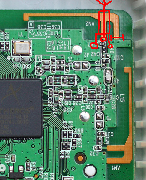

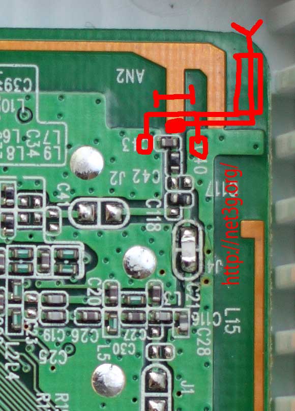

    проверьте пожалуйста правильно я нарисовал схему подключения, оплетку в одно место паять или лучше симметрично? AN1 вообще не задействована получается, а если сменить прошивку на DD-wrt и припаять недостающие детали по аналогии с AN2 это даст возможность запустить вторую антенну? Спасибо.

    оплётку паяйте как нарисовали, ц.ж. тоже, а вот отрезать надо дорожку, которая под ц.ж. идёт к антенне2. Там, где Вы нарисовали разрез, делать не надо.
      Понял. Буду делать. Спасибо.
        Ну как успехи? Ловит?

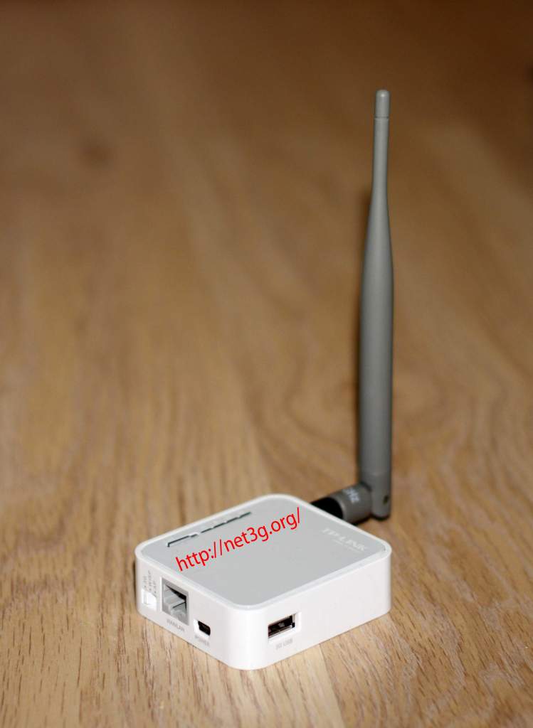

          SerjG Да все отлично уже переделал. Выложу позже фото. До переделки в самом дальнем месте квартиры скидывало скорость при подключении, после соединялось на максимальной. Специально ни чем больше не измерял.

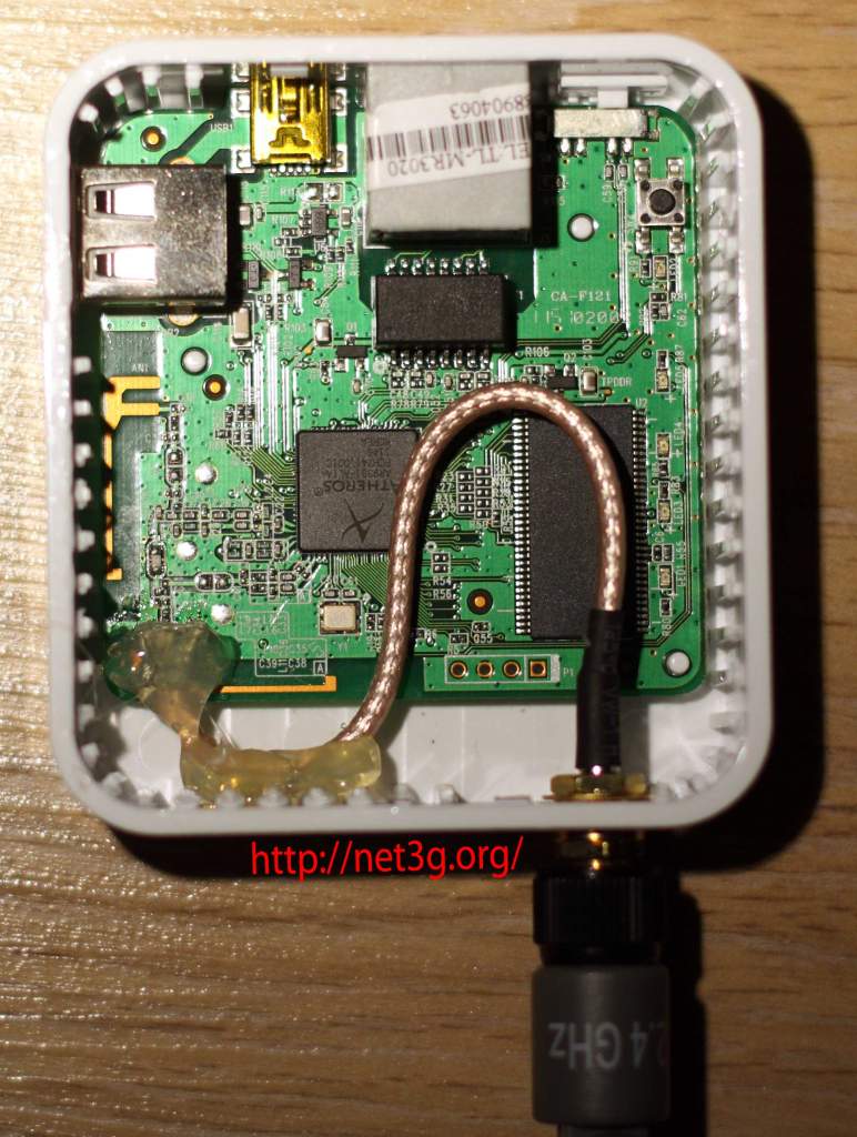

            Вот фото, дырочки просверлены для продевания проводка который держит основной провод, что бы не было нагрузки на место пайки. Да сайт пока не рабочий, в течении пары недель наполним.
