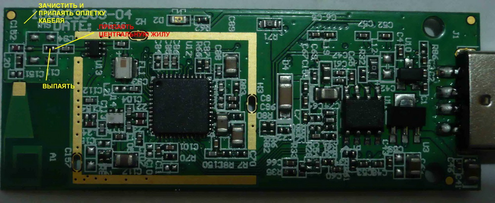

Те 2 емкости на фото в "зипе" отпаивать бессмысленно, отпаивать только перемычку замещающую контакт разьема.
ORIENT XG 701A USB + внешняя антена?
У меня тоже такой девайс есть, был переделан как на приложенном рисунке. Где-то здесь http://www.lan23.ru/wifi/usbAcorpWUDG/pages/1_3.htm на сайте нашел переделку USB Acorp и на основании её переделал свой

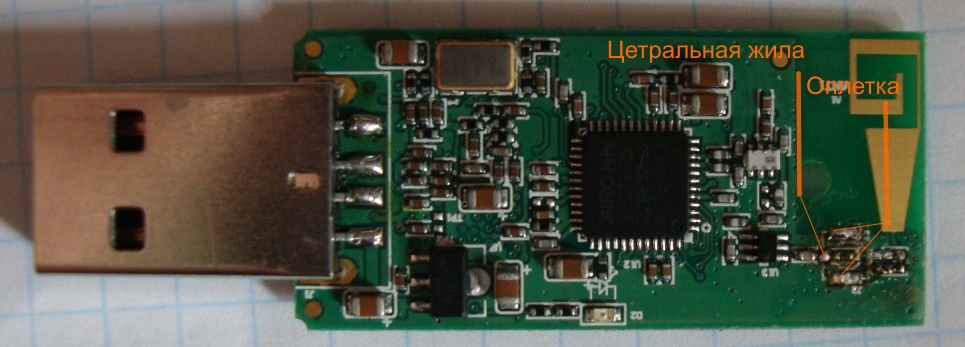

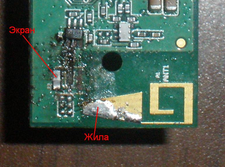

Всем доброго времени суток, возникла одна проблема с данным девайсом. Пользовал его с заводским разъемом, потом решил полностью избавиться от разъемных соединений. На баночной антенне, сделал это без проблем, да и на свистке это было не сложно, сложность возникла потом, когда банка упала со стола и получилось так, что провода из свистка вылетели с корнями, затем перепаял заново, но уже пайка держалась еле-еле. В итоге, после 5-го или 6-го перепаивания получилось то, что видно на фотке. У меня вопрос: можно-ли ЭТО как-то восстановить? И если сделать так, как на картинке, работать будет?

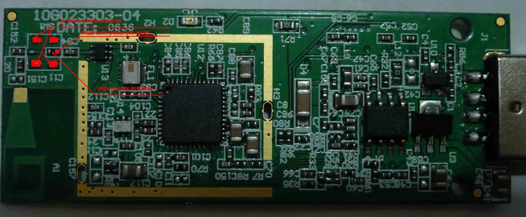

Спасибо за внимание, J.Forfun. В общем, постараюсь объяснить поподробнее: Есть у меня XG 701A+. До того как я взялся его паять, он выглядел почти как на фотке 1(место припайки антенны точно такое же), в приложенном архиве, заводская антенна цеплялась на 3 дорожки: к одной - жила и другим двум - экран. После пайки, он стал выглядеть как на фотке 2 в том же архиве. Сгорели 2 дорожки: та, к которой подсоединяется центральная жила и одна из тех, к которым паяется экран. У меня вопрос такого типа: Если сделать так, как показано на фотке 3, будет-ли работать?
P.S. Он и сейчас работает, но сигнал ловит слабо. Метров на 20-30. :(
там линия состояла из резистора на несколько ом и конденсатора на несколько пик
если подцепиться к ноге комутатора и повесить навесным монтажём керамический конденсатор на 3-5 пико фарад то работать станет, хоть и не так хорошо
сам такую штуку вчера сделал..

Спасибо за совет. Не могли бы Вы, на фото показать к какой именно ноге цепляться?Сообщение от kuslik Посмотреть сообщениетам линия состояла из резистора на несколько ом и конденсатора на несколько пик
