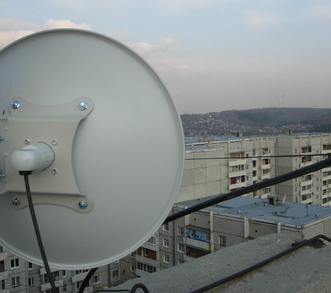

зашибись! вот это линк!) а есть фотографии?Сообщение от kirill23 Посмотреть сообщение2 рокета м2 + мимо облучатель от бестера + 90 тарелка, расстояние 43 км - скорость 50 мбит
какие нужны фотографии ?? дело в том, что перед использованием облучатель "подгоняется" друг под друга, т.е. разбирается полностью, затем распаивается, выравнивается штырь, шлифуются его элементы, выдерживаются одинаковые расстояния и используется минимальное количество припоя.Сообщение от Dexter38 Посмотреть сообщениезашибись! вот это линк!) а есть фотографии?
фото тарелки в сборе ? все стандартно, кабель для подключения рокета используется rg-142 (у меня он просто есть под рукой), длина минимальна - насколько хватит фантазии укрепить рокет, чтобы в него не затекала вода из места входа витой пары.
