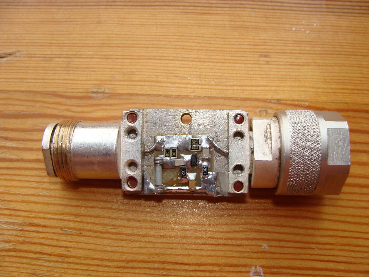

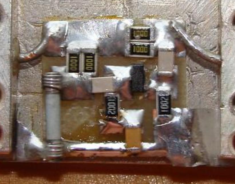

          vldjag,посмотрел я на Вашу плату,похоже разбалланс (кроме конструктивных емкостей) вызван большой длинной опорного 50 Омного резистора и кусочком дорожки до заземления.Я бы заменил этот резистор на чипрезистор 49.9 Ома и сразу после него сделал заземление.
              В моей конструкции именно этот резистор позволил получить стабильность. Поэтому Владимиру посоветовал его поставить.
              На smd плавал ноль.
                На SMD "ноль" плавать не может.Дело в характеристике детекторного диода, он детектирует не с ноля.Т.е. если балансировка моста выполнена корректно,то напряжения на выходе вообще нет(и плавать нечему), детектирование СВЧ напряжения начнётся с какого то значения Ксв (зависит от чувсвительности диода ) -1.05 /1.1.Я обычно использую КА201.На SMD резисторах я делал усилители на 5.6 ГГц(купленные на радиорынке Харькова),ведут они себя вполне прилично.
                  может и на в резисторе было дело, а в диоде.
                  Собиралась измерительная головка с нуля.
                    vldjag,посмотрел я на Вашу плату,похоже разбалланс (кроме конструктивных емкостей) вызван большой длинной опорного 50 Омного резистора и кусочком дорожки до заземления.Я бы заменил этот резистор на чипрезистор 49.9 Ома и сразу за ним сделал заземление.
                    Заменил резистор на SMD - 49.9 Ома, сразу за ним сделал заземление. Напряжение есть, даже увеличелось. Может попробовать, сделать платку как советует mcWit

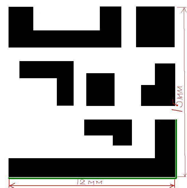

                        Заземлением может считаться проводок длинной 1/2 мм.Ваша плата должна быть сделана из 2-хстороннего фольгированного текстолита,нижняя сторона сплошная земля,которая плотно прижата(или по периметру припаяна)к корпусу гловки с разъёмами.В таком конструктиве Вам придётся использовать для балланса только компенсирующую ёмкость(см 91 пост). Верхняя полоска "земли" по всему торцу платы должна быть спаяна медной фольгой с нижней "землёй".Так производится минимизация паразитных индуктивностей схемы.

                            Буду делать как у mcWit. Вот моя выкройка. Двухстороннего нет, буду травить из одностороннего, землю думаю пропаять по зеленой (нарисованной) полоске.

                              Верхнюю левую дорожку лучше сделай в виде прямоугольника.
                                Слева земляную шину изогните вверх(как и справа),только пошире раза в 2/3.Земляную шину ,как раз,уменьшать не нужно.И помните, отказ от двусторонне фольгированного текстолита,это провальная попытка применить низкочастотную схемотехнику в СВЧ изделии.
