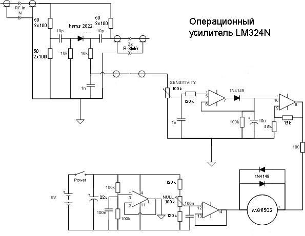

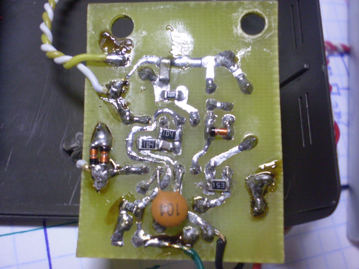

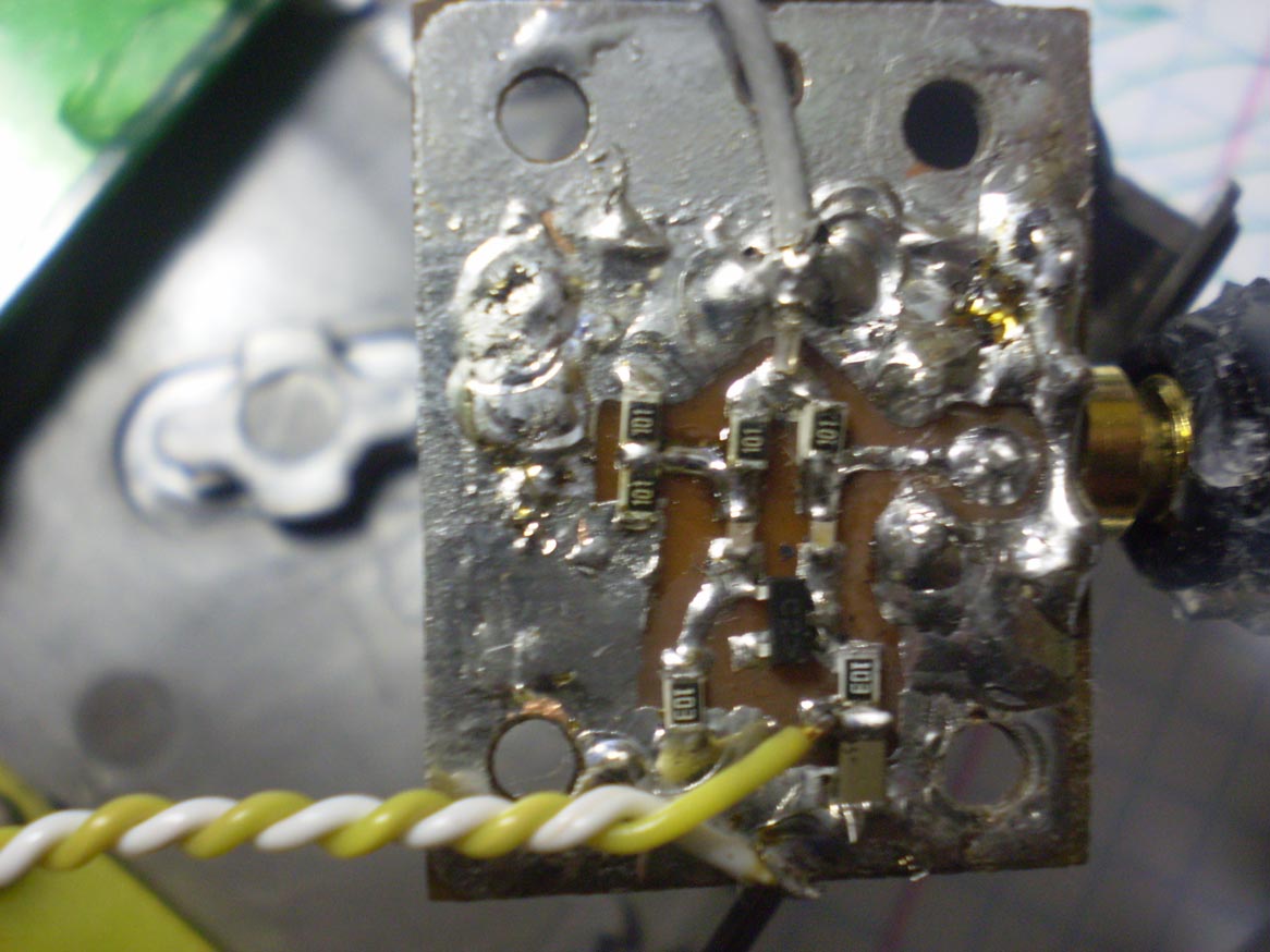

Хотел поделиться фотками своей конструкции.
До этого я пользовался ноутбуком с детекторной головкой,но это меня в конец задолбало.Под рукой оказалась точка Linksys WL54GL(которая может работать только точкой,поэтому она валялась с момента покупки без дела),припаял головку к ней.Потом решил сделать новую головку c диодом hsms-2822(до этого там стоял диод с DWL2100),и засунуть в корпус.Потом пришлось поменять точку,так как нашелся покупатель на Linksys.Теперь стоит DWL-G700,на ней умерла сеть от статики "снега",и был выпаян усилитель мощности.Потом сетевой чип впаял,и поставил другой усилитель.Точка ожила,но вот сеть работает только с моим ноутбуком!Видимо убит еще и транс,но лень его выпаивать.Еще хотел задействовать второй диод.У друга КСВ мер до 400МГЦ,так он еще может мерять именданс,потере и прочее. Как раз второй диод в нужном месте стоит.Добавить операционник и второй миллиамперметр и будет еще что то мерять... Еще пришлось паралельно милиамперметру припаяь клемы для цифрового мультиметра,бо очень неудобно сравнивать малые изменения КСВ.
Хочю сделать полность цифровой.Но это потом. И еще хотелось бы опробовать схему измерителя КСВ с полосковой линией и 2 мя диодами(забыл как называется).
"Ноль не уходит" при переключении каналов,если висит образцовая нагрузка(Обрезаному под корень(до начала штырька) R-SMA разьема,к которому припаяно 2 smd резистора по 100 ом.). Хотя я неверю что можно идеально сделать мост,и уходить должно,вот только по стелочному прибору этого не видно.Посмотрю что показывает цифровой.

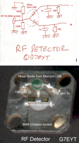

Как один из вариантов,
http://www.frars.org.uk/cgi-bin/render.pl?pageid=1085
Только не имея откалиброваных нагрузок, или рабочего прибора, настроить данный девайс по моему будет сложновато.
