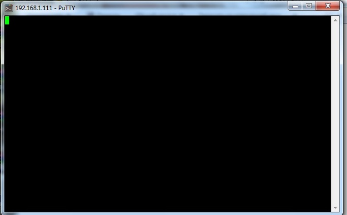

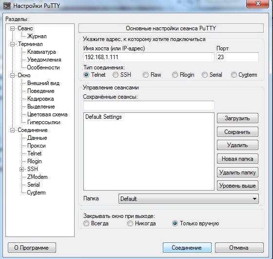

                  Как обычно не прошился. Скачал обе проги. Путти вылетает при соединении.Порт нужно какой то указывать?
                  Делаю так
                  вылетает вот такое окно и исчезает
                    да сейчас пробовал с родной прошивкой через консоль не входит, тогда пробуй сначала просто openwrt залить, может примет, а потом по описанной схеме, если не получится то через шнурок подпаиваться как описано тут http://intervito.blogspot.com/2010/1...-tl-743nd.html только со шнурком можно просто дата кабель от телефона взять без всяких нулл и подпаять три провода rx tx gnd
