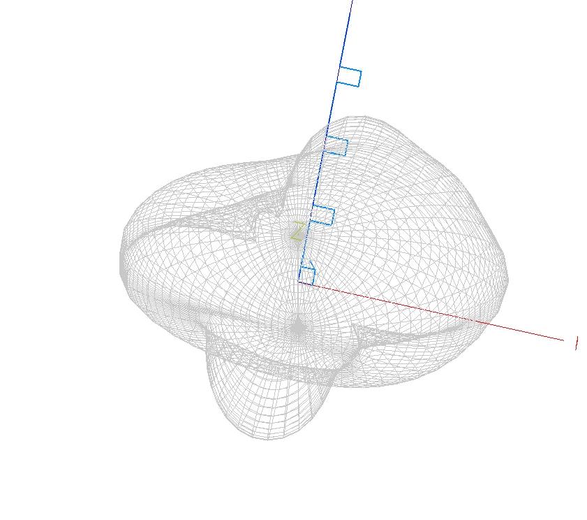

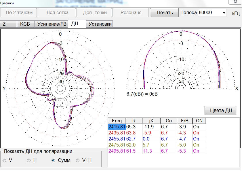

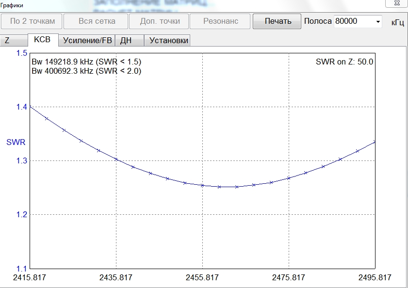

самодельная всенаправленная короткозамкнутая антенна 6 dBi

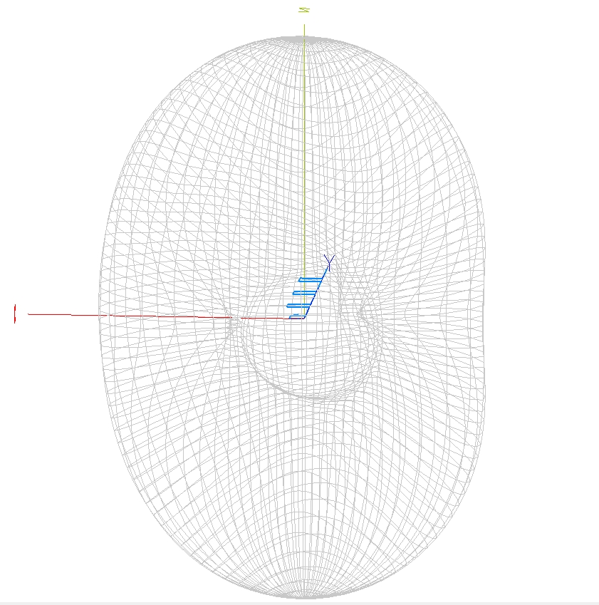

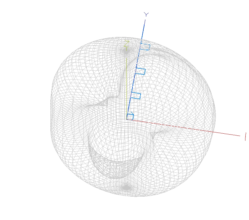

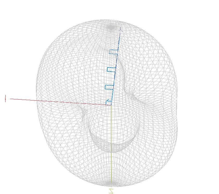

    Неплохая альтернатива стандартной пипетке ...
    Это чё? Кусок Амоса без рефлектора?
      судя по диаграмме, просто кусок проволки!
      сравни хотяб с этой...
