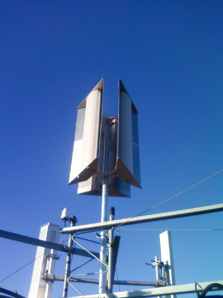

Такой ветряк наверняка сложно буит на трубе высоко закрепить.. Попробую завтра на этом ретранслятор соорудить)) Как раз не знал чем заэкранировать. Куплю 2 точки и 2 корыто.
