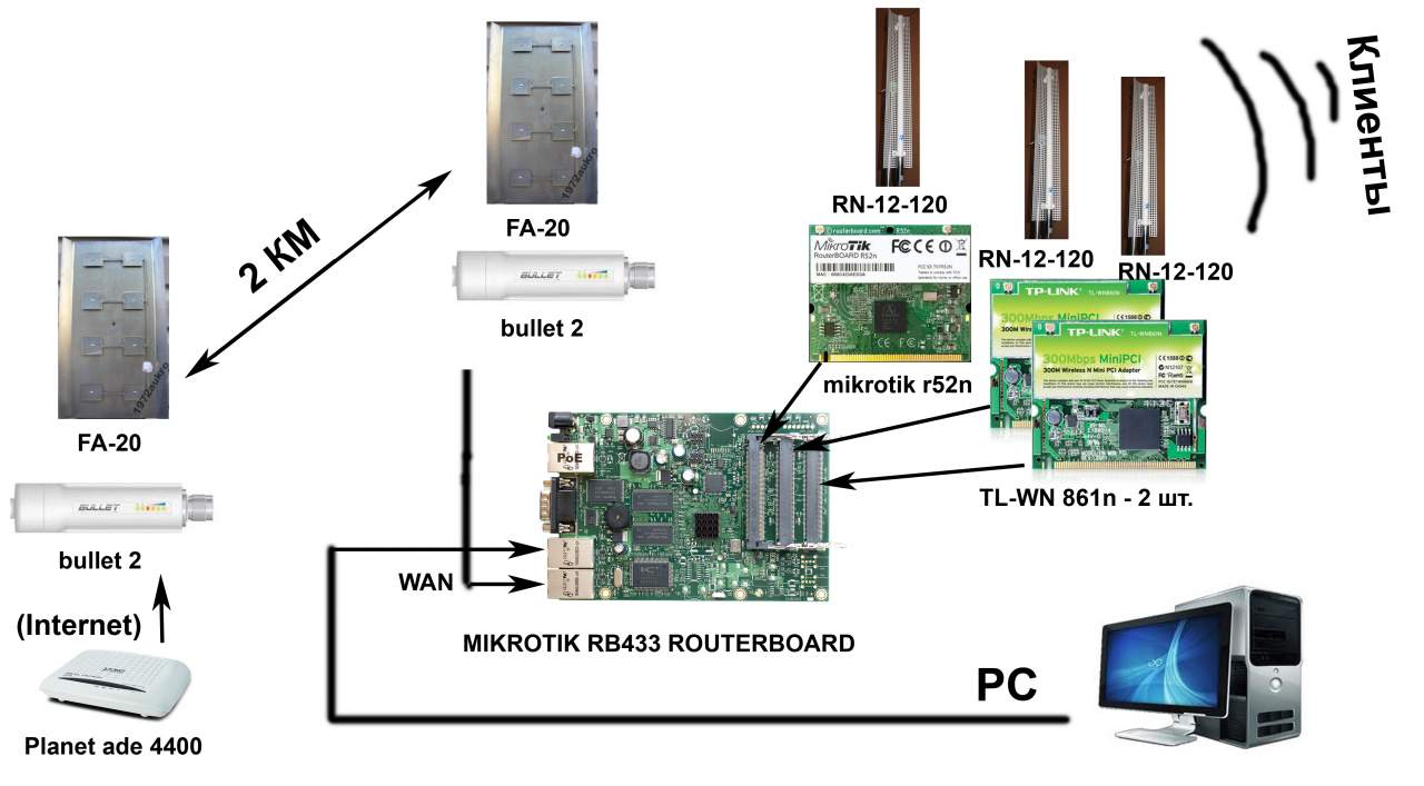

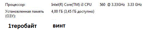

Здравствуйте, у меня вот такая схема интернета. Пришёл к тому что нужно WEB-PROXY CACHE или как правильно его назвать не знаю , но думаю вы меня поняли чего я хочу. Подскажите, пожалуйста, пошагово ( скриншотами ) настроить WEB-PROXY CACHE на PC., Получается параллельное включение РС, что установить на РС и что включить в микротике? В инете что нашёл всё как-то непопорядку , покрайней мере для меня. Я так понял что нужно установить микротик на РС сервером, но тогда такой вопрос, какой винт может поддержать микротик, ну скажем теробайт или два? Как дать команду в 433 микротике на тот РСмикротик что бы всё кэшировалось? Меня интересует именно такое подключение какое есть в данный момент, так как не хочу ничего менять ,всё прекрасно работает, аш боюсь сглазить. Можно что то предложить из своей практики, желательно подоходчивей, я надеюсь это многим поможет и мне тоже. Микротиком пользуюсь без проблем ,но только винбоксом, скрины некогда неписал.

Если нужен прозрачный прокси, то ПК поставить между буллетом и микротиком, пусть работает шлюзом. Если прокси нужен непрозрачный, а бегающий трафик не очень большой, то можно оставить так, как есть. На ПК поставить какую-либо программную проксю. Какую именно и как настраивать, зависит от характеристик ПК и установленной ОСи.

Если не последовательно, то тогда только непрозрачный прокси. Что потребует настройки в браузерах у клиентов. Да и маршрут трафика неоптимальный, поскольку все будет туда-сюда бегать через микротик.
Операционку и прокси подбирайте по функционалу, в зависимости от того, чего хотите. Большой нагрузки на процессор или память прокси не дает, винт использует довольно активно, но много места не нужно, максимум 2-3ГБ.

Сейчас у вас маршрут запроса такой:
клиент - микротик - буллет и дальше в инет.
Если вы установите прокси на ПК при текущей конфигурации сети, то получите маршрут прохождения запроса при отсутствии страницы в прокси:
клиент - микротик - ПК - снова микротик - буллет и дальше в инет.
И обратно соответственно тоже трафик будет дважды проходить через микротик.
Я понял но нагрузка на проц микротика в час пик непревышала 30%. Последоательно проблем по подключению нету ,вопрос всё ли будет работать при таком включении и как часто возможны збои? Хотелось бы испытать незамеченно для клиентов. Как то находил кэш сервер паралельный в инете ,но немогу найти настроек микротика указывающих путь к нему все показуют только ,что порт 80 кэшуровать и винт на самом микротике. Тоесть микротик установленный или я нетак понял?
Вы можете например перенаправить весь трафик на комп и там его попытаться как-то обрабатывать. Но имхо в этом случае, вместо ускорения работы, получите увеличение задержек и нагрузки на сеть. Перенаправить только трафик, который будет кешироваться, весьма сложная задача.

Честно говоря, не совсем понимаю, зачем вы пытаетесь изобрести очередной велосипед. Хотите прокси? Для этого существует достаточно большое количество уже разработанных и проверенных решений. И все современные варианты использования прокси, с которыми я встречался, предполагают его установку на маршрутизаторе или шлюзе, а не отдельном устройстве.
