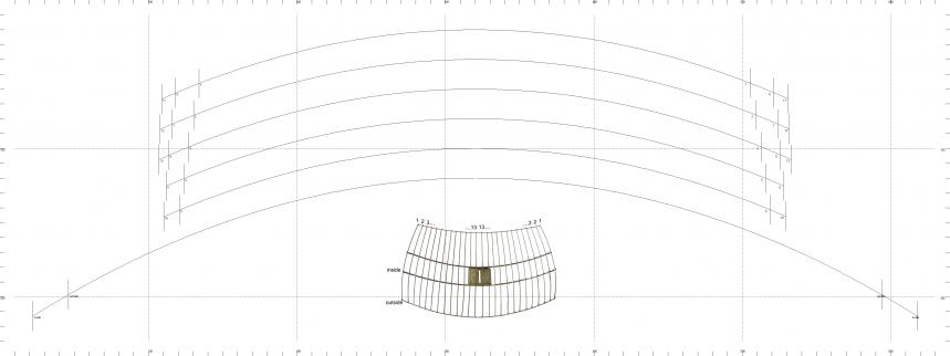

Изготовление зеркала ММDS
Фокус можно можно определить "Методом научного тыка".
Надо провести линию между краями зеркала, назовем ее "срез" и замерить глубину зеркала, назовем ее "дельта". Теперь берем две линейки и строем треугольник, одна линейка перпендикулярно от "среза" по оси параболы это "катет", другая по "гипотенузе" от края зеркала к "катету". Показания "катета" = "гипотенуза" - "дельта"*2.
Это как раз и получится фазированная точка фокуса.
Скачал файл "выкройки" по ссылке , измерил расстояния с помощью Corel Draw по оси X и Y в 2 точках после этого наваял табличку в Exel с формулой в ячейке Fokus =(B5^2+D5^2)/(4*C5), где B5 Ось X, D5 ось Z, C5 ось Y, ось Z в расчете не участвует, но при надобности можно вычислить положение любой точки на поверхности параболоида.
Вывод учитывая погрешности измерения фокусное расстояние ~500мм.

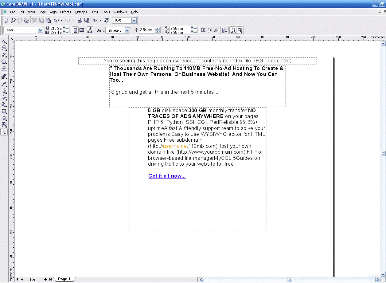

У меня получилось, но толку мало...Сообщение от malou05 Посмотреть сообщениеу кого нибудь, получилось открыть файл в архиве? мне пишет файл повреждён
Кто-то скачал "это" с залоченного хостинг-аккаунта на 110mb.com и раздают друг другу в надежде, что у кого-то откроется...
