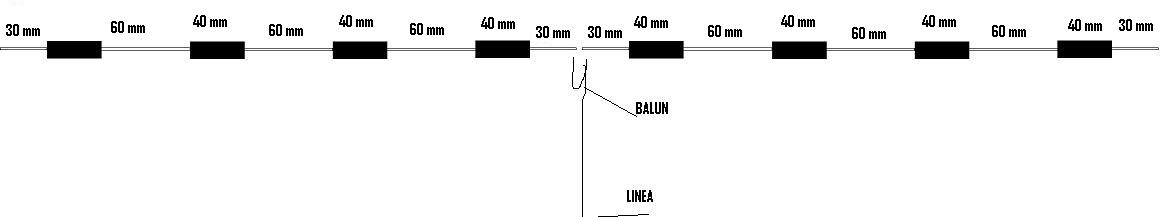

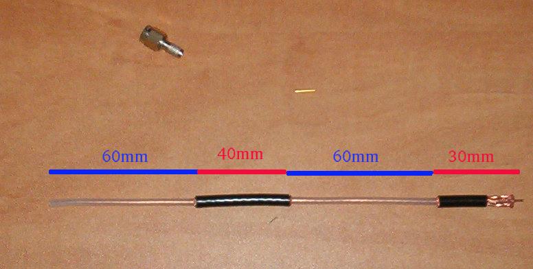

Что Вы думате ?
Будет ли ето работать как omni antenna?

Фото справа : Ну левая часть где размеры 30мм и 60мм будет, зато не понятно как соеденена правая часть 40мм и 60мм - на фото не видно.

Получается, что это кусок центральной жилы кабеля с кусочками экрана?
Ну и?
Антеной может быть любая железяка, а вот какие параметры она даст?
Я думаю не более 3db.

По идее, на последнем рисунке, длина крайних отрезков должна быть не 30мм, а 60мм.

Это колинеарная антенна, если точно выдержать размеры будет хорошо работать
