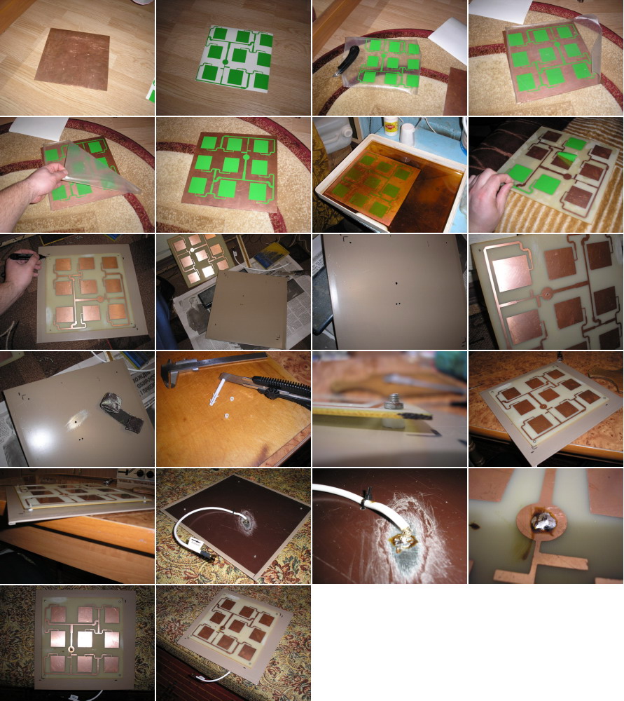

                            #58
                            как я делал антенну фото
                              #59
                              Сообщение от sergey_lll Посмотреть сообщение
                              как я делал антенну
                              Все очень аккуратно. За исключением пайки кабеля.
                                #60
                                Полностью согласен с mcWIT, пайка никуда.....
