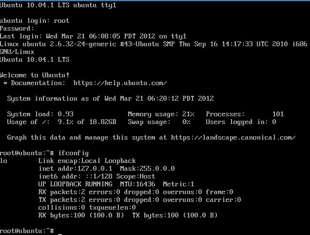

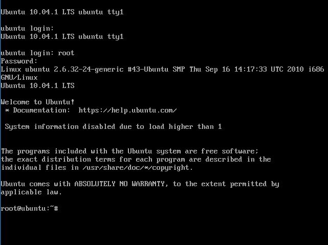

вам достаточно обладать минимальным знанием линукса для запуска и донастройки виртуальной машины.Сообщение от Алексей Посмотреть сообщение[ATTACH=CONFIG]11378[/ATTACH]не чего такова там нет..
по командам консоли можно посмотреть в гугле http://guruadmin.ru/page/kak-najti-ip-adres-v-ubuntu
соответственно, потом по этому ip можно зайти в аминку или личный кабинет. при необходимости его можно поменять под свои нужды.Последний раз редактировалось neuroman; 21.03.2012, 14:26.
