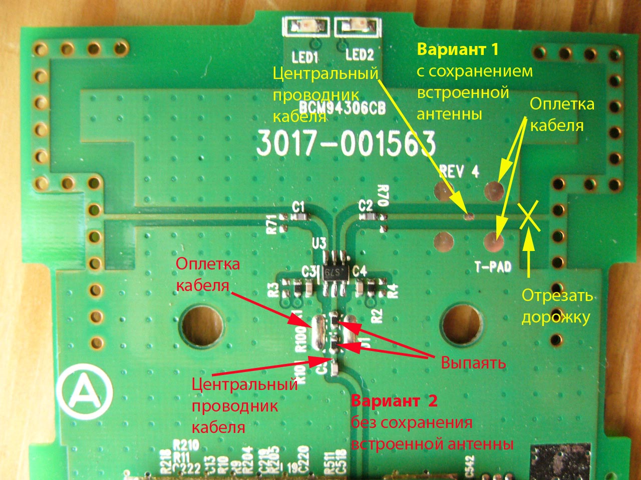

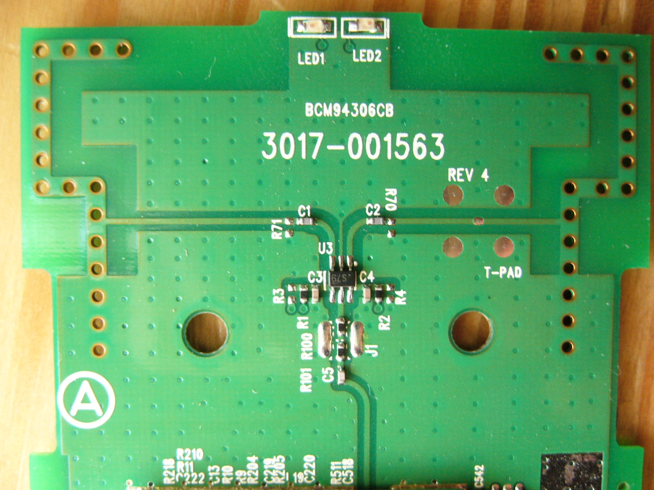

Помогите подключить внешнюю антенну к Belkin F5D7011 на чипе Broadcom 4306.
Из форума я приблизительно понял куда припаять разъем для внешней антенны, но чтобы не накосячить, хотелось бы получить наглядную консультацию.
