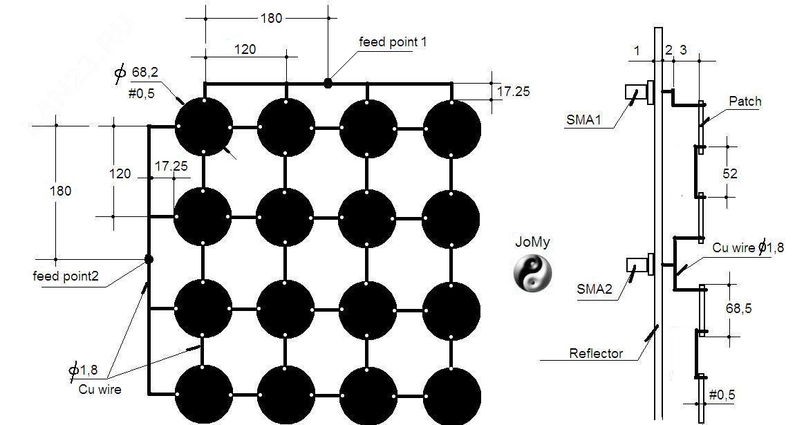

Jomy, спасибо!
Теперь я просто обязан сделать эту антенну...
Пересчитай пожалуйста и антенну из поста MIMO уменьшен
http://www.lan23.ru/forum/showthread.php?t=8167&page=2
Или скажи ее резонансную частоту и я сам пресчитаю.
Для 2.3 ГГц. Сделаю все варианты и сравню
