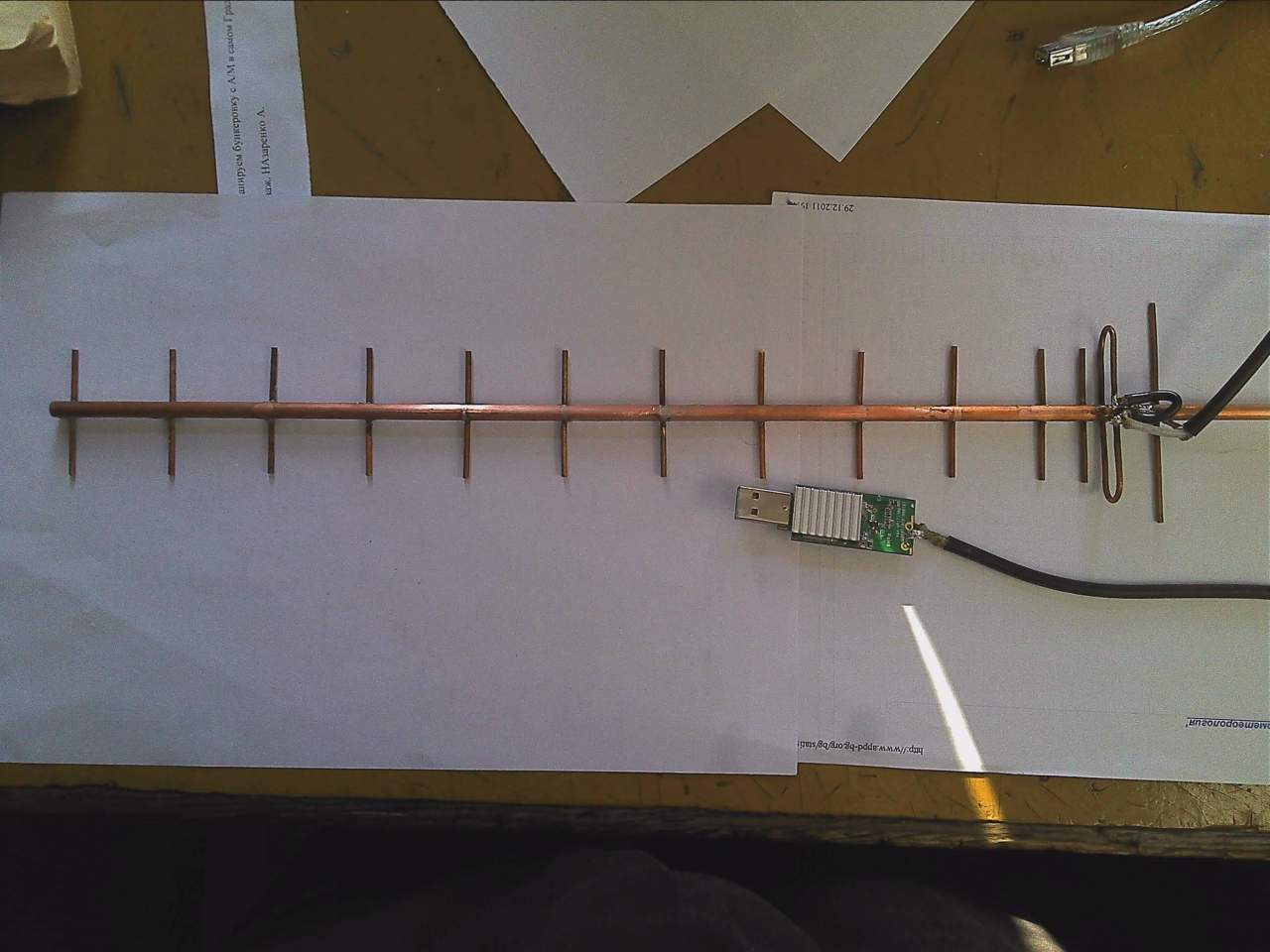

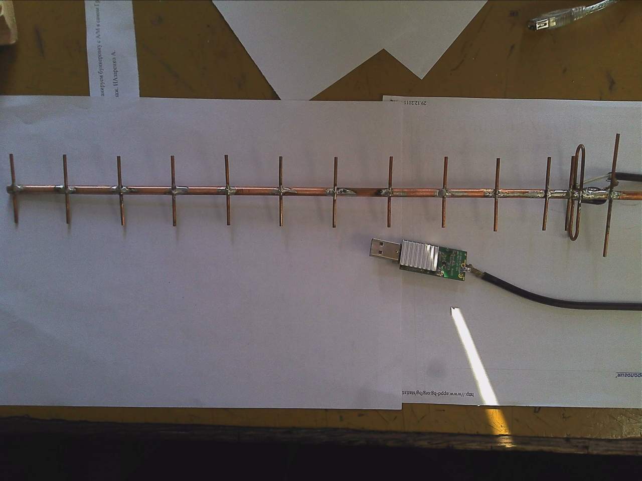

Антенна, как антенна. Вот только запитана криво.
Говоря обычным языком:
1. Кабель, припаянный к вибратору, без оплётки, на этих частотах сам по себе образует антенну типа диполя. Поэтому сигнал рассеивается в ней и до настоящей антенны как бы ничего и не доходит.
2. Кроме того, не факт, что волновое сопротивление концов диполя соответствует волновому сопротивлению входа антенны с симметрирующим трансформатором (петля), вот вам ещё причина, почему в антенну ничего не идёт. :)RK3DDK :)
