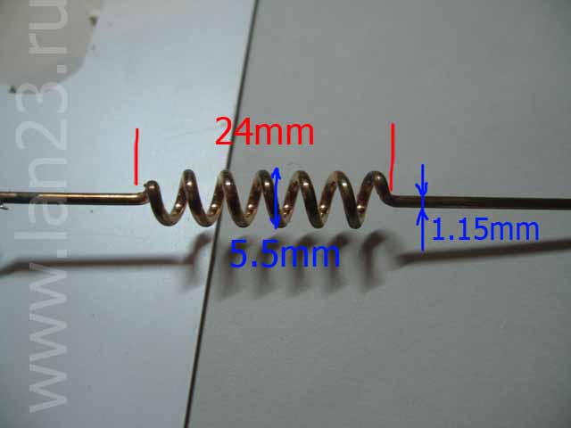

экспериментировал с конструкциями антен, ну собрал http://www.digga.eu/wlan/9dbi/ точно до сотых долей - резултат как у 2Dbi пипсика :wacko: , кстати на этом девайсе http://www.a-link.com/uk/WL54USB-A.html?id=X4fsKBSP эксперимент , засомневался в измерениях немца (Draht @ 1mm=0,80mm2 :nea: ) переделал под катушки 1,15mm http://www.lan23.ru/wifi/DWL3200ant/3200_3_640.jpg - резултат :yahoo: , потом добавил центральных вереницу как пологается :yes:

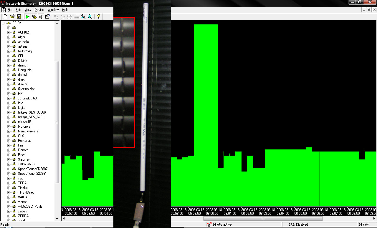

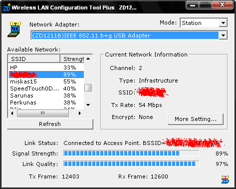

Но закинув за окно и растягивая катушки случайно обратил внимание, что при положении жалюзи напротив дырочек на определенном растоянии и только в нем сигнал увеличивается в несколько раз и начинаю видеть >60 AP (причем с другой стороны дома расположеных микрорайонов тоже), типо коллинеарно-полосковая-балконнонишевая аномалия :haha: вот фотка, антена на балконе 3 этж. 9тиэтажки.
