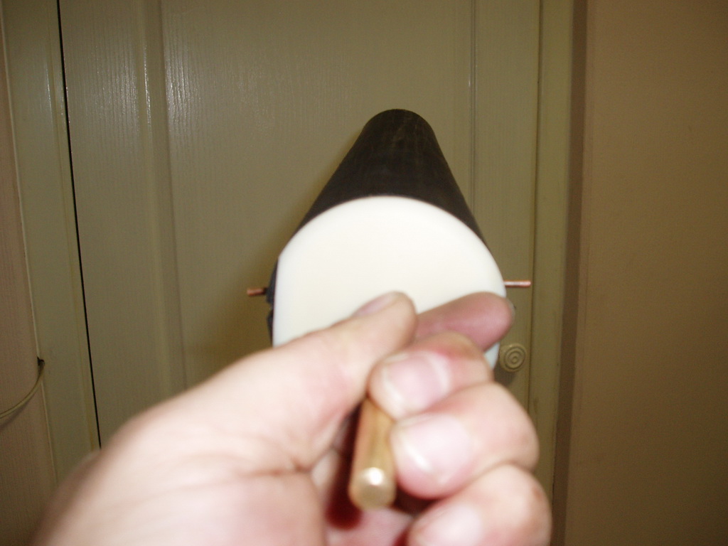

Драсте как и обещал показываю доработку антенны в связи с изменением погодных условий... не совсем полную (не замазал части антенны которые не влезли в труду силиконом для гермитизации).
Для дороботки потребовались: Труба 63мм водопроводная пластиковая (в идеале лучше 75мм, так как самый длинный элемент - рефлектор 81мм, а дальше идут по убыванию начиная с 64мм, но у нас я её не нашел сказали редкая труба - фигли провинция), из фторопластовых кусков выточенны крышки для трубы и просверленны в них отверстия по диаметру бума, а так же применил вместо крышки на одной из антенн решотку от старой активной телевизионной антенны смотреть фото.
Прошу добавить данные фото к конструкции.
Про изменения в сигнале отпишусь попозже (не ухудшился ли сигнал и какие потери при непогоде) Всем удачи при антенностроительстве!!! :drinks:
Ничего путного с этой трубой не получится. Если антенна проэктировалась для "воздуха", то в трубе она работать не будет. К примеру - труба диам.75мм опускает резонанс антенны на 50 -70 МГц, а про 63ю лучше не думать вообще. Тем более если элементы антенны касаются трубы! Более того, вибраторы антенны(концы) расположены на разных расстояниях от стенок трубы, следовательно и воздействие самой трубы тоже будет разное. Надо было брать хотяб диам. 100мм от вентиляции, она беленькая, цивильная и меньше влияет на резонанс!Вопросы технического характера в личку не задавайте! Всё-равно отправлю на форум!

Ну не знаю проверю на деле если не покатит вытащу из трубы обратно, а про вентиляционную на 110 кстати уж больно она грамозкая получается... Но как вариант она расматривалась... просто хотелось не большого диаметра трубу...Сообщение от lipton Посмотреть сообщениеНичего путного с этой трубой не получится. Если антенна проэктировалась для "воздуха", то в трубе она работать не будет. К примеру - труба диам.75мм опускает резонанс антенны на 50 -70 МГц, а про 63ю лучше не думать вообще. Тем более если элементы антенны касаются трубы! Более того, вибраторы антенны(концы) расположены на разных расстояниях от стенок трубы, следовательно и воздействие самой трубы тоже будет разное. Надо было брать хотяб диам. 100мм от вентиляции, она беленькая, цивильная и меньше влияет на резонанс!

Ну дак чтож терь делать переделывать уже непогода, окна пора заклеивать:mda: Если сигнал устроит то оставлю, а если нет то выну из труб и уже весной буду думать про трубу большего диаметра, а про рефлектор я же говорил что я его вместо крышки на трубу использовал, скажем так оригинальная крышка получилась, хуже думал не будет так что вот сегодняшним вечером все и решиться...
Ну чтож прикрутили антенны линк поймался сразу, при небольшой подстройке антен был восстановлен прежний сигнал :yahoo: Так что большой роли труба не сыграла скорость перекачки осталась около 1,5-2,5 мбайт в обе стороны на расстоянии около 700 метров да еще и с деревьями (сейчас слава богу без листвы) считаю результат отличным, а самое главное теперь антенны защищенные от внешней среды, чего и добивалися... Все спасибо за внимание - рискуйте, кто не рискует тот не пьет шампанского!!!!
