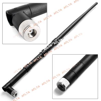

    Здравствуйте.
    Хочу для дома у китайцев прикупить вот эту антенку.
    Подскажите, что может быть внутри этой антены ? Наверняка уже ктото разбирал её.
    Длина 40 см. Заявлено 16 dbi. Но как все знают они любители завышать параметры :)
    Предполагаю, что должно быть что-то похожее на это ?
    Удивляюсь я братьям китайцам.... они похоже другие законы физики юзают, заводская честная антенна 12db,i практически при 2х метровой длине.
      Сообщение от AlexanderI Посмотреть сообщение
      Да не, прилично хуже! Максимальное усиление 5-7дБи.
        Ага, а с учетом кривого изготовления, такое чудо может хуже пипетки работать.
          то что внутри видно на фото, наверное действительно лучше заюзать пипетку от дир-300 или 2100
