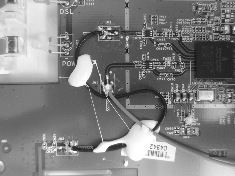

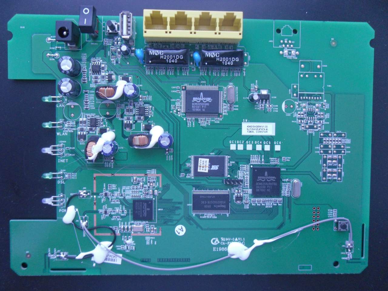

    Есть роутер. Очень неудобный. На стену не вешается, только может стоять на столе. Захотелось мне вынести из него внешнюю антену и убрать под стол.
    Но когда раскрутил, увидил, что в нём нет антены внешней.
    Подскажите полалуйста где у него антена на плате и куда можно припаять внешнюю антену (Биквадрат например) ?

      Я правильно понимаю, что для нормальной связи мне нужно подключить 2 антены (2,4ГГц, неважно какой модели) ?
      Т.е. на место JW1 припаиваю одну антену, на место JW2 припаиваю вторую. Конденсаторы оставляю как есть ?
        Если связь нужна только по квартире, то лучше всего поставить на корпусе пару гнёзд и обычные "пипетки". Переключение делается очень легко, у Вас на плате интегрированные антенны, к ним идёт два кабелёчка, серый и чёрный. Кабелёчки надо отпаять от платы и припаять на гнёзда. И всё, будет Вам счастье!
        Методику переделки, можете взять из аналогичных соседних тем...
          Если использовать только в квартире, зачем вообще чт-то делать. Он и из под стола будет нормально работать.
            Ну эт смотря какая квартира и какие стены... А то люди иной раз даже патчики ставят, чтоб в "дальний угол" пробить...
              А если поставить 2 пипетки с гнёздами сигнал сильнее будет. Главное не хуже ?
              И ещё вопрос, из-за не очень хороших знаний в области технологии MIMO, если поставить одну пипетку 2 dbi, а вторую 5 dbi - хуже не будет ?
                Ставьте две одинаковых, чтоб наверняка...
                  дык вон же они на средней фотке в нижних углах. два провода экранированных к ним идут, к этим проводам и паяйтесь. нужно 2 внешние делать. у меня сложнее было на tp-wa701nd, там антеннка на плате была заклеена бумажкой =) спрятана видимо
