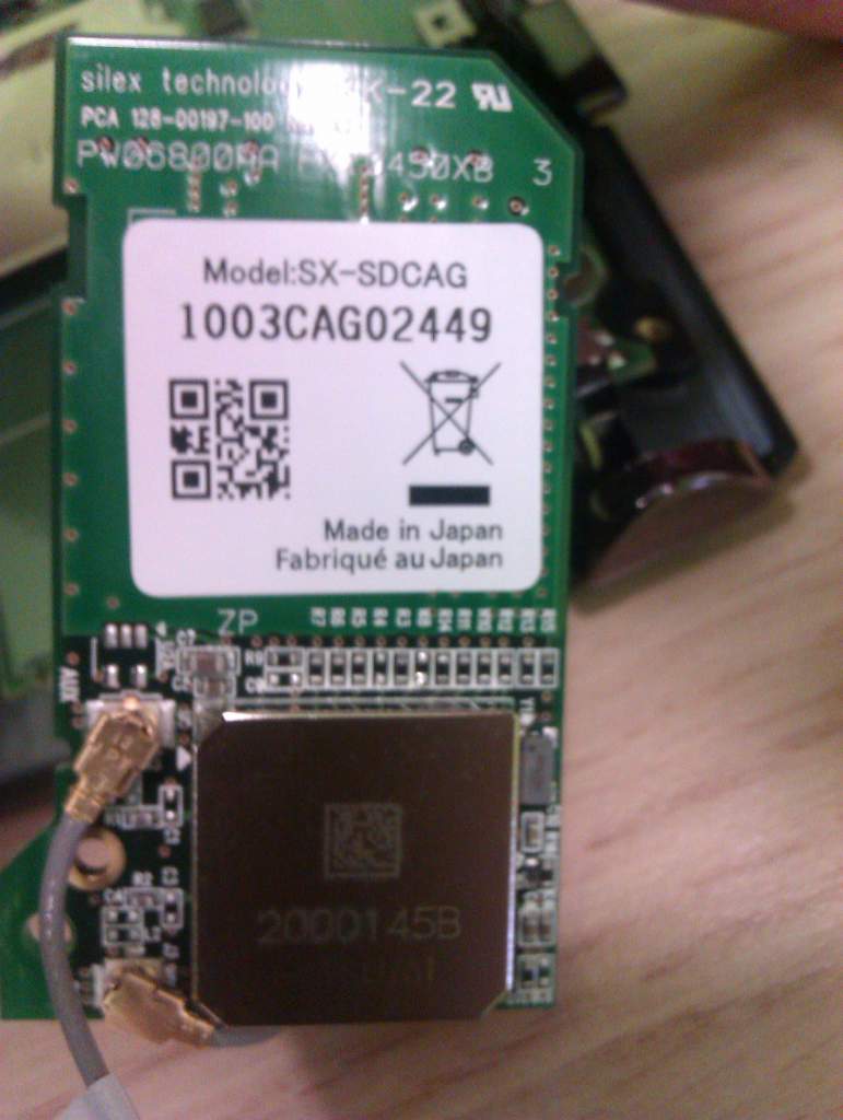

Ситуация: есть на объекте кучка точек доступа Cisco AIR-LAP1142N-A-K9,
Клиенты в основном панельки умного дома Crestron TPMC-3X, так же еще всякие
ноутбуки айфоны принтеры и прочая хрень.
Точки доступа работают без контроллера, несмотря на то что LAP, перешиты прошивкой
c1140-k9w7-tar.124-25d.JA и работают сами по себе.

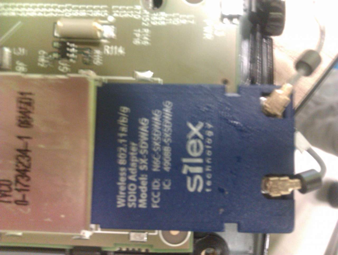

Проблемма, с ноутами айфонами и прочей херней проблемм нет, а вот панельки умнодомные
постоянно вываливаются из сети, находясь в руках т.е. никуда их не носят. Вываливаются и
прикручиваются назад только через пару минут (иногда быстрей иногда дольше).
Модули в панелях установлены как на икартинках.
Проводил эксперимент ставил точку доступа Dlink 2100 и прикручивал панельки к ним,
все работает хорошо, конфиг точки доступа примерно такой

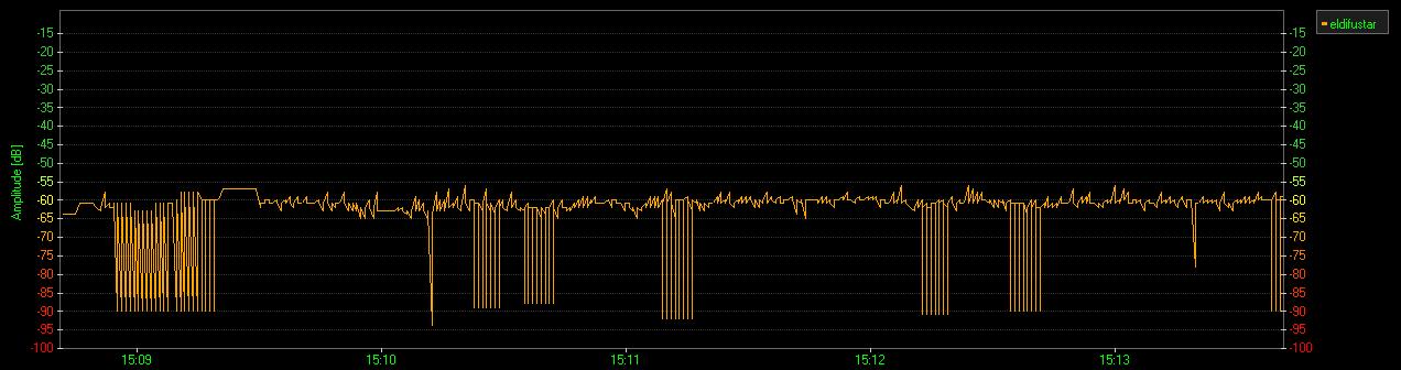

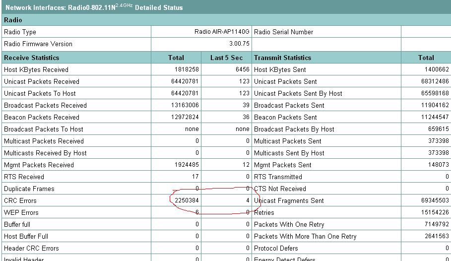

Во вложениях на картиках, как показывает cisco точки inSSIDer, на чипах intel и Atheros, в случае с dlink линия Time идеально ровная.
Может кто знает что можно подкрутить у cisco чтоб она заработала нормально??
