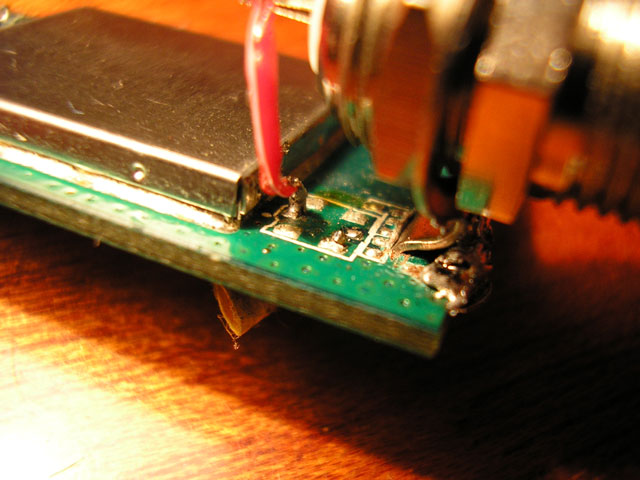

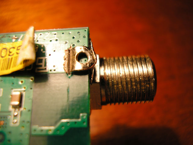

Сделал предположительно так как написано... Но особо сигнал не увеличился... имеется вероятность хреновой антенны но еще у меян сомнения с моим припаиванием.
Взглянить на мое произведение искуства, если есть замечания обязательно напишите, или рекомендации.
Зарарее СП.

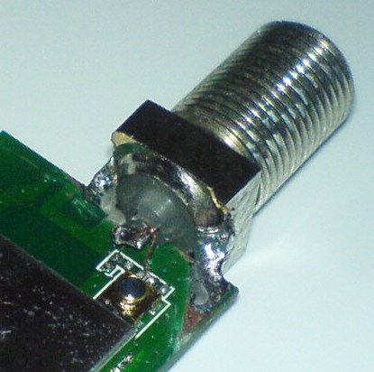

Сточил на наждаке гнездо, потом отпаял остатки гнезда, припал центральную жилу прям на дорожку дал пацану насладиться Ви-Фи с направленной антеной через 3 дня принес дорожка отклеилась и оторвалась, пока не востанавливал, знаю только что будет не легко:to_becom:
Из моего опыта скажу что разъем лучше не трогать а паять так http://img89.imageshack.us/img89/349...kdwa110xo1.jpg
