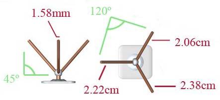

А ткуда сдеся круговая поляризация, может направленность имелась в виду?Сообщение от tns-21 Посмотреть сообщениеОстальная часть чертежа.
Конструеций антенн с круговой поляризацией мало.
Такая антенна легко повторяется,мала в размерах,есть возможность увеличить колличество элементрв-усиление.
Хорошо если кто то ее промоделирует,и покажет ее параметры.[ATTACH=CONFIG]20308[/ATTACH]

Усиление этой антенны мало: 7,5 а не 12.

Вот одно не понятно, для чего такая сложная конструкция? Поставь две антенны с круговой диаграммой - одну с вертикальной поляризацией ,другую с горизонтальной , друг над другом и будет то же самое .Сообщение от tns-21 Посмотреть сообщениеБагодарю jomy!
