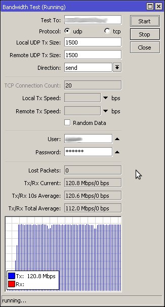

    2 AsiX - ну чтож слив засчитан, у вас даже 100 мбит в halfduplex нет
    Как это нет??? См. скрин! Обратите внимание на Lost Packets. У меня он 0, у вас хрен пойми чего!
    FTP-сервер на винде, думаю, что из-за этого не удалось получить "чистейшую" сотку.
    Как малые дети письками хвалимся, млин.
    Ладно, кому надо правильно прикрутить SXT-шку, обращайтесь!

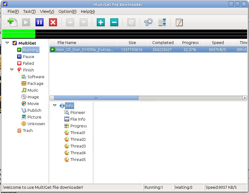

  • Василий386
    Участник ответил
    Сообщение от Constantine Посмотреть сообщение
    но не кто не умоляет того что вы воткнули SXT в офсет и получили отличный результат для такого расстояния/железа
    насчет рук.....
    вам есть куда стремиться....
    А вы бы показали как с такой скоростью файлики через Ethernet качаются, а то ох уж эти внутренние тесты, такого всегда напоказывают ...

  • Constantine
    Участник ответил
    насчет рук.....

  • Василий386
    Участник ответил
    Ну я и говорю, что раньше не слышал, чтоб даже на 30 км у кого-то больше 30 реальных мбит в одну сторону получалось.
    У автора полтинник на 42 км получился -- что очень даже не плохо !
