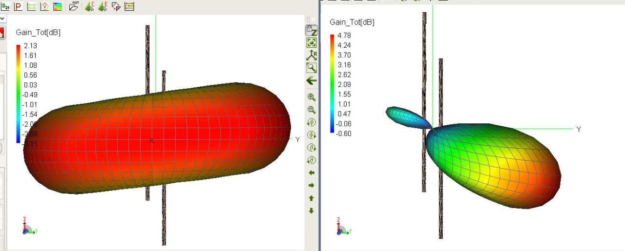

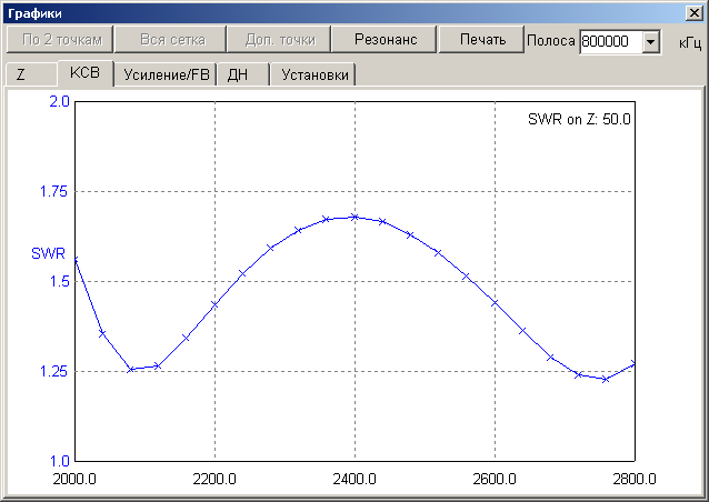

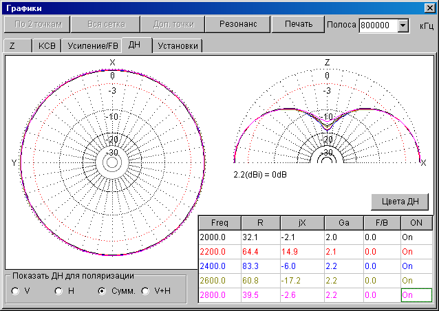

В 2007 году Николай предложил этот широкополосный вибратор. Думаю, что это решение может оказаться полезным при моделировании антен Wi-Fi когда нужна широкополосность. Выкладываю модель Николая пересчитанную на 2400 МГц.
