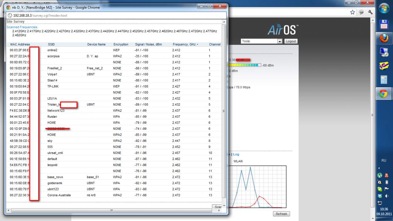

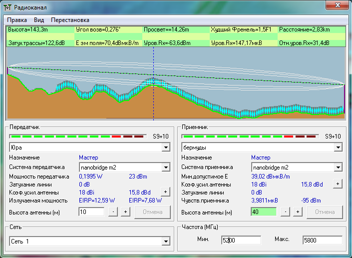

Итак. Есть линк. 6.5 км. Стояли два нанобрижда м2 на 20 мгц.
Прямая видимость. По программам почти есть, реально - не понятно.
Первая зона Френеля - в притирочку. Земля не шкребет, а вот частный сектор залазит на сколько-то.

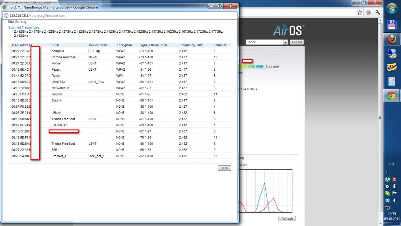

Уровень сигнала -68. Линк поднимался на 117 мбит, реально в среднем около 20 мегабит... иногда до сорока, иногда до 10. Станций много, шума много.
1. Приезжаем с утра меряем скорость. 10 мегабит, хоть торренты, хоть спидтест.нет.
2. Ставим оффсетку 90 см.
В нее ставим излучатель от нанобриджа на место штатного конветора.
Двигаем туда сюда, крутим антенну по сигналу.
Лучший результат -68. как и на штатном отражателе... Но штатный отражатель покрывает угол градусов 120 относительно излучателя, а офсет - градусов 60.
Меряем скорость Опа, 24 мегабита... потом 20... потом 15... в общем 20 в среднем.

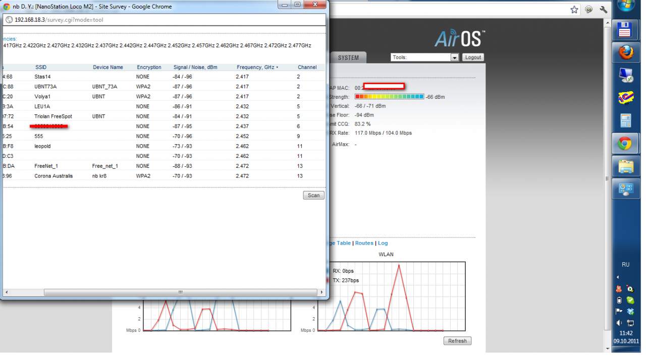

Акт 2. Ставим локо. м2.
лучший результат -65. Скорость - 20 мбит.

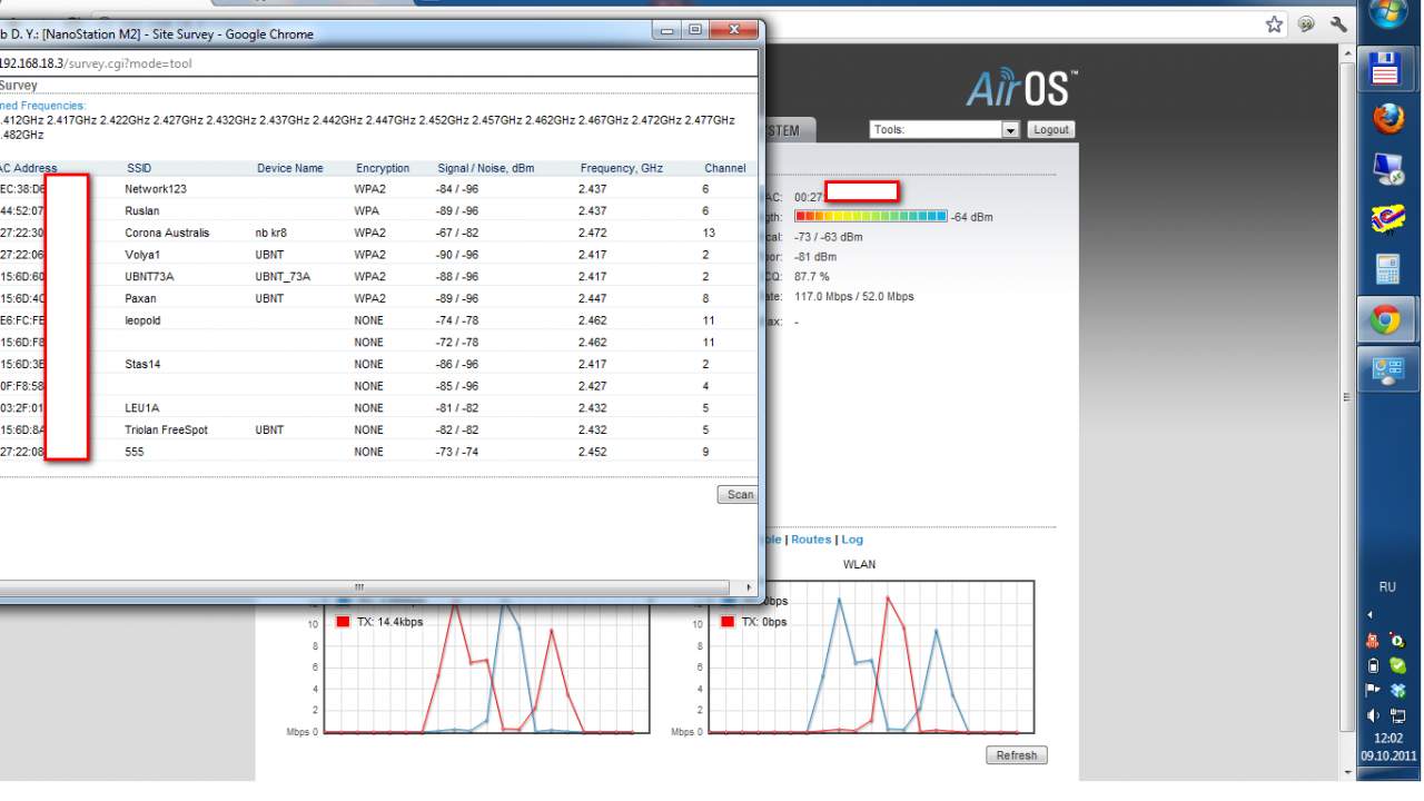

Акт 3. Ставим наном м2 полноценный.
лучший результат -62. Но это на весу, нужно чуть удлинить штангу.
Скорость - та-же двадцатка...
Вообще, нанос м2 в сравнении с локо какой-то более качественный... Кажется что он даже "попой" и боком обеспечивает лучше покрытие (хотя, я думал будет спереди сильнее, сбоку меньше). Но, это субъективно.
Скорость практически не зависит от сигнала... Видимо с полезнм сигналом мы увеличиваем и шум... практически все станции "вражеские" находятся условно рядом, в пределах 5-10 градусах.
Интересно, что локо + 90 см показал почти ту-же скорость что и нанобридж с 40 см.
И че мне делать? переходить в 5 ггц... А сколько каналов в 5 ггц всего разрешенных? и какой там шаг? а то я еще дела с ним имел...
