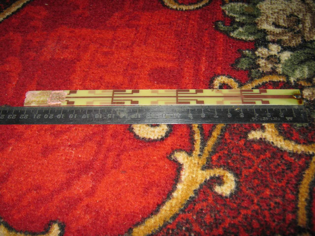

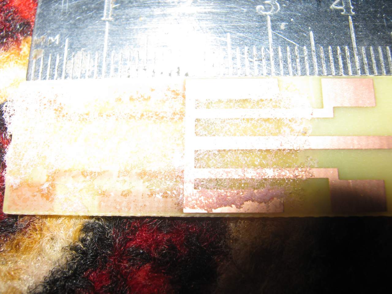

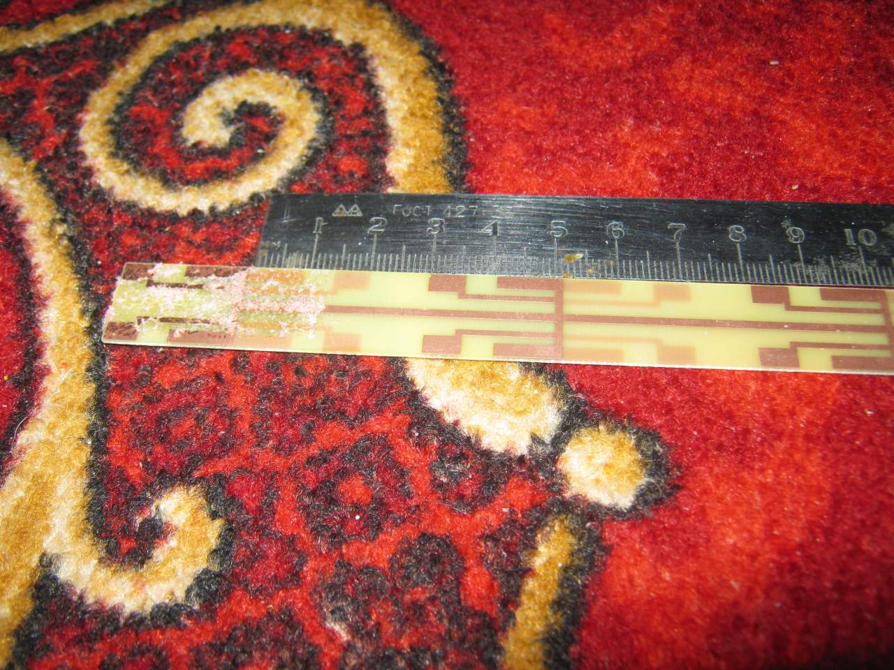

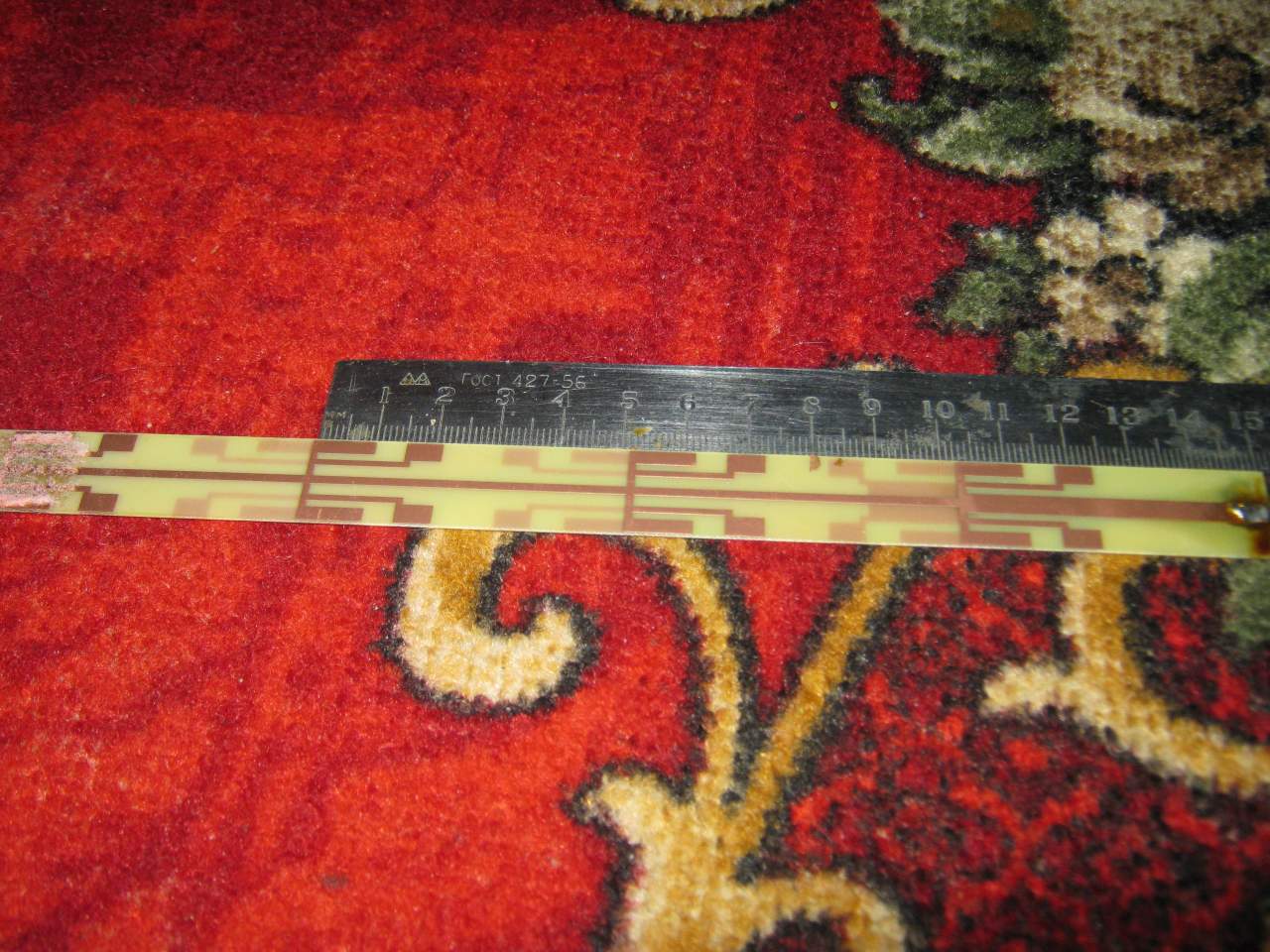

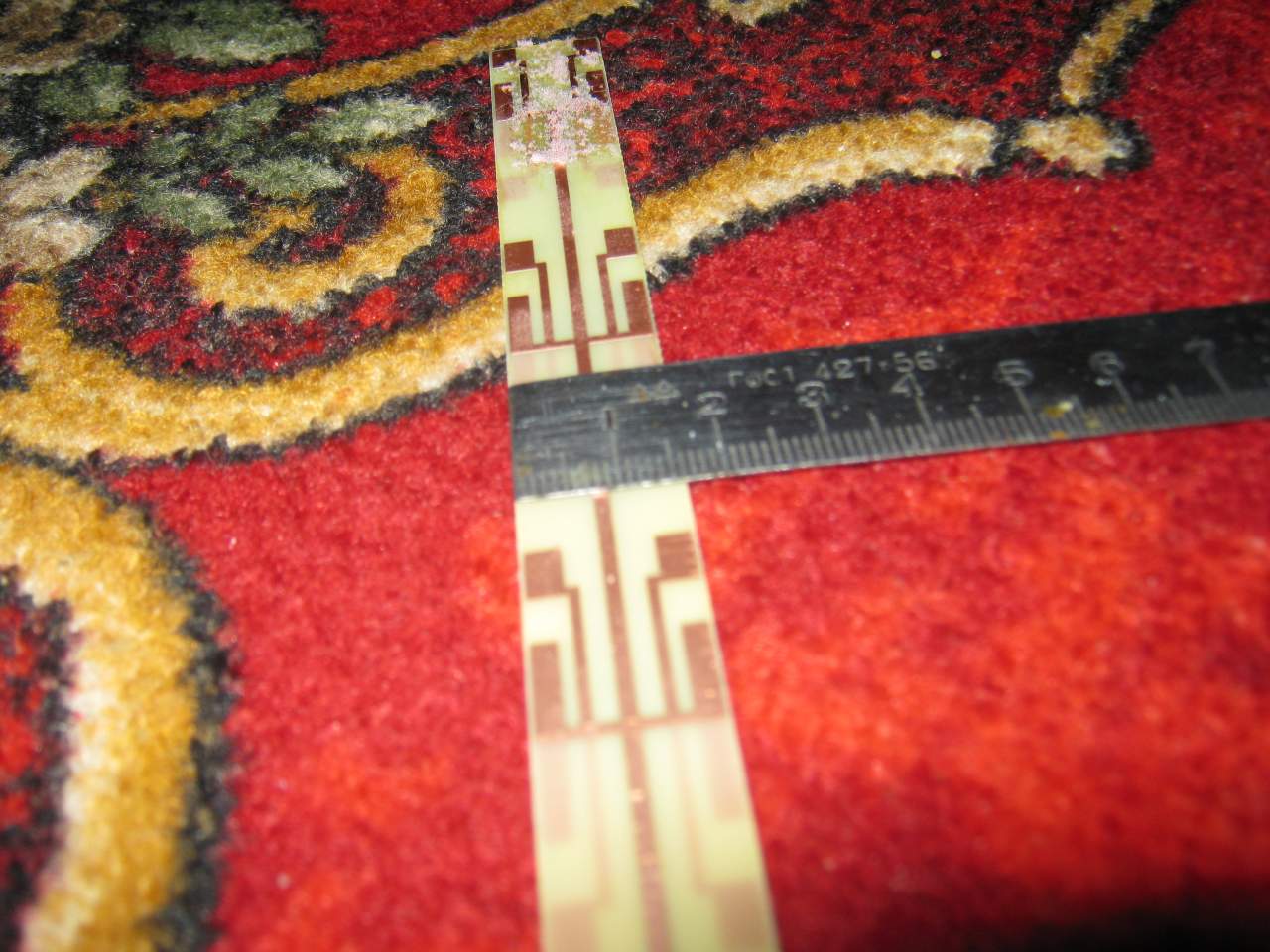

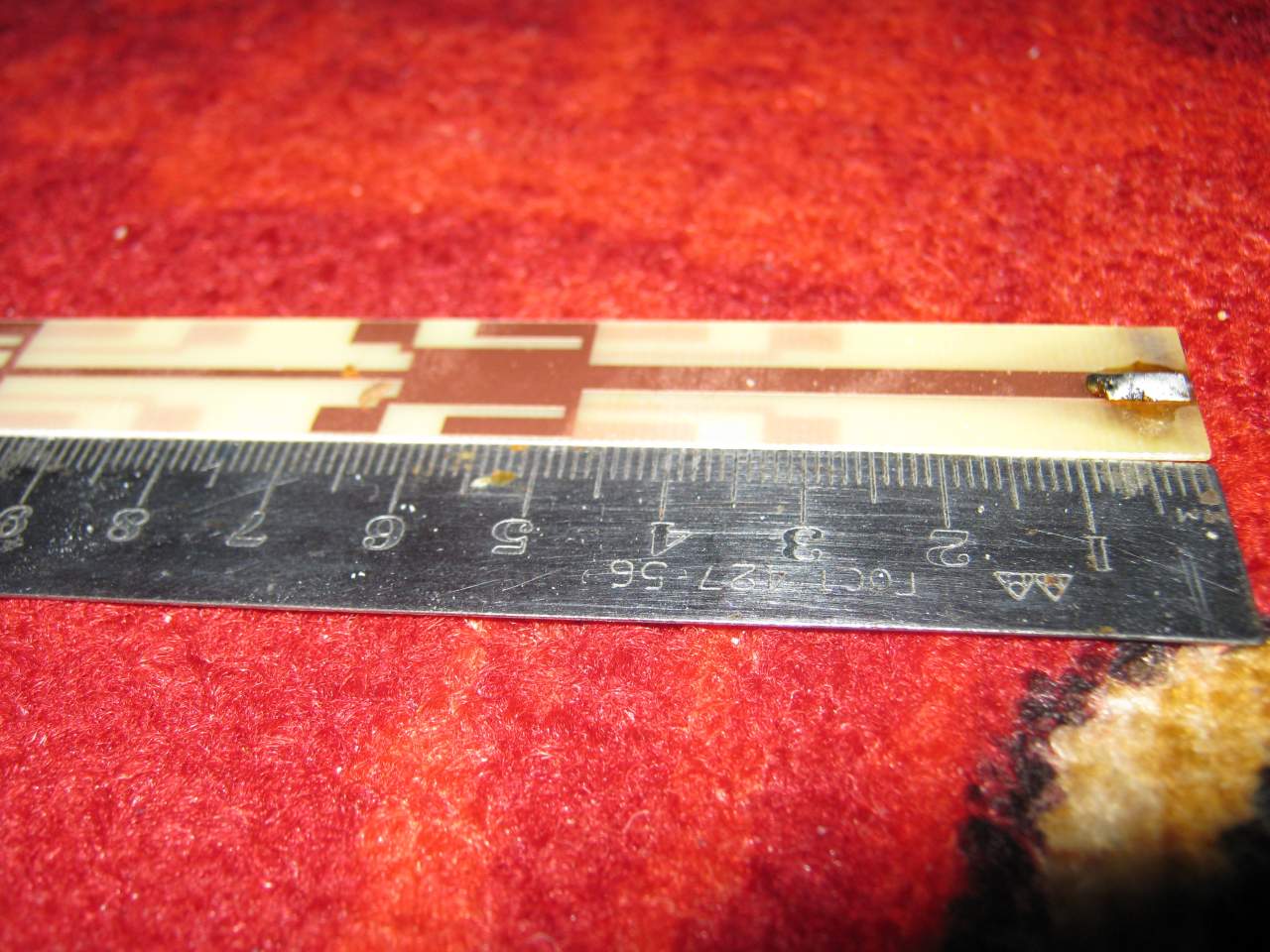

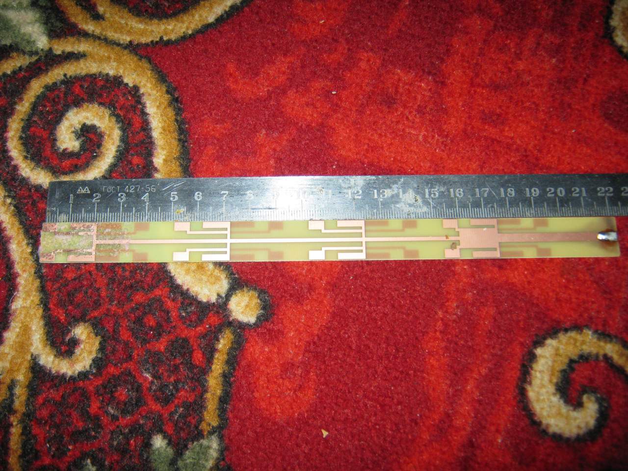

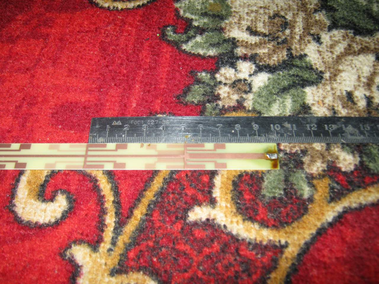

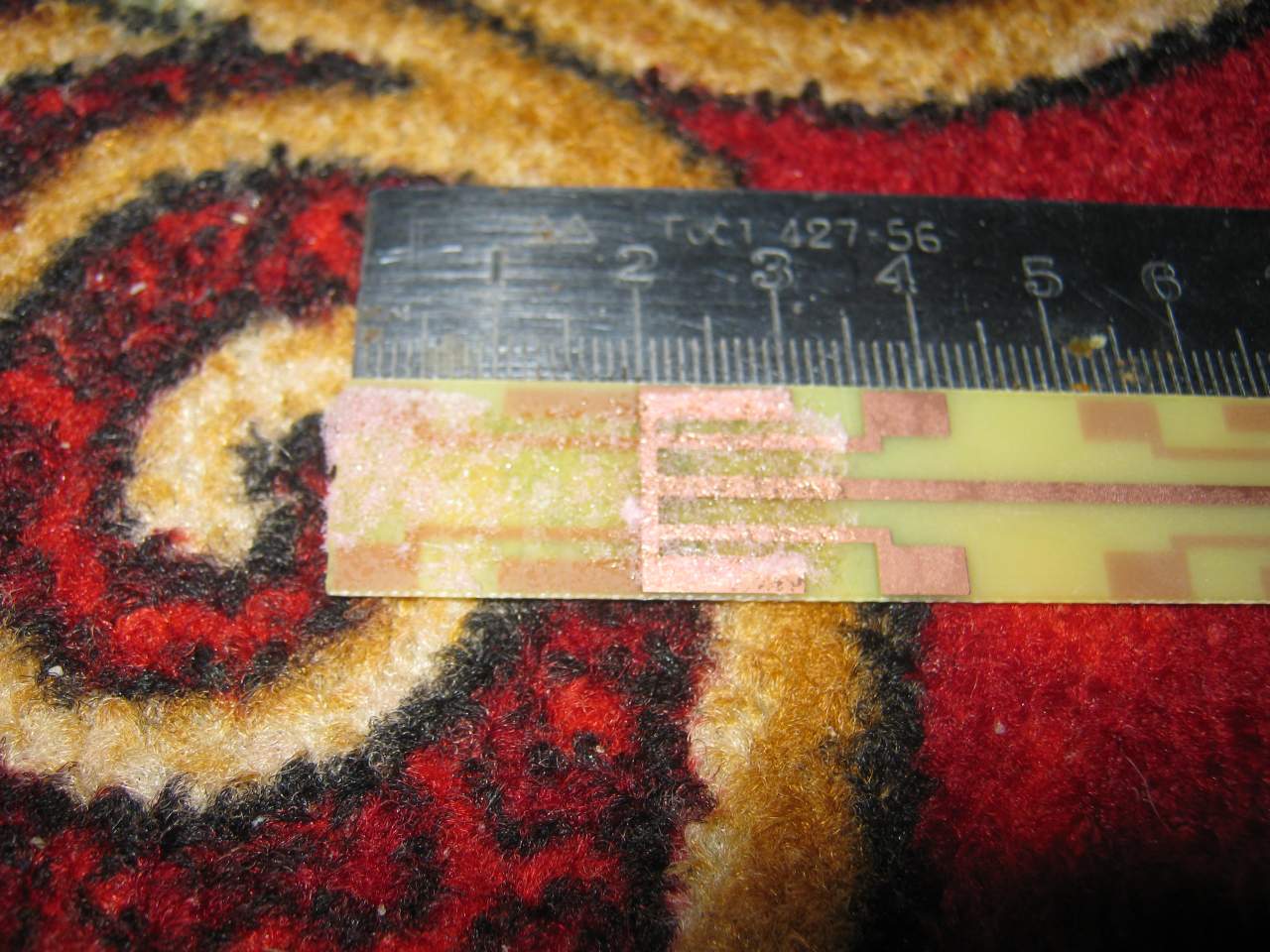

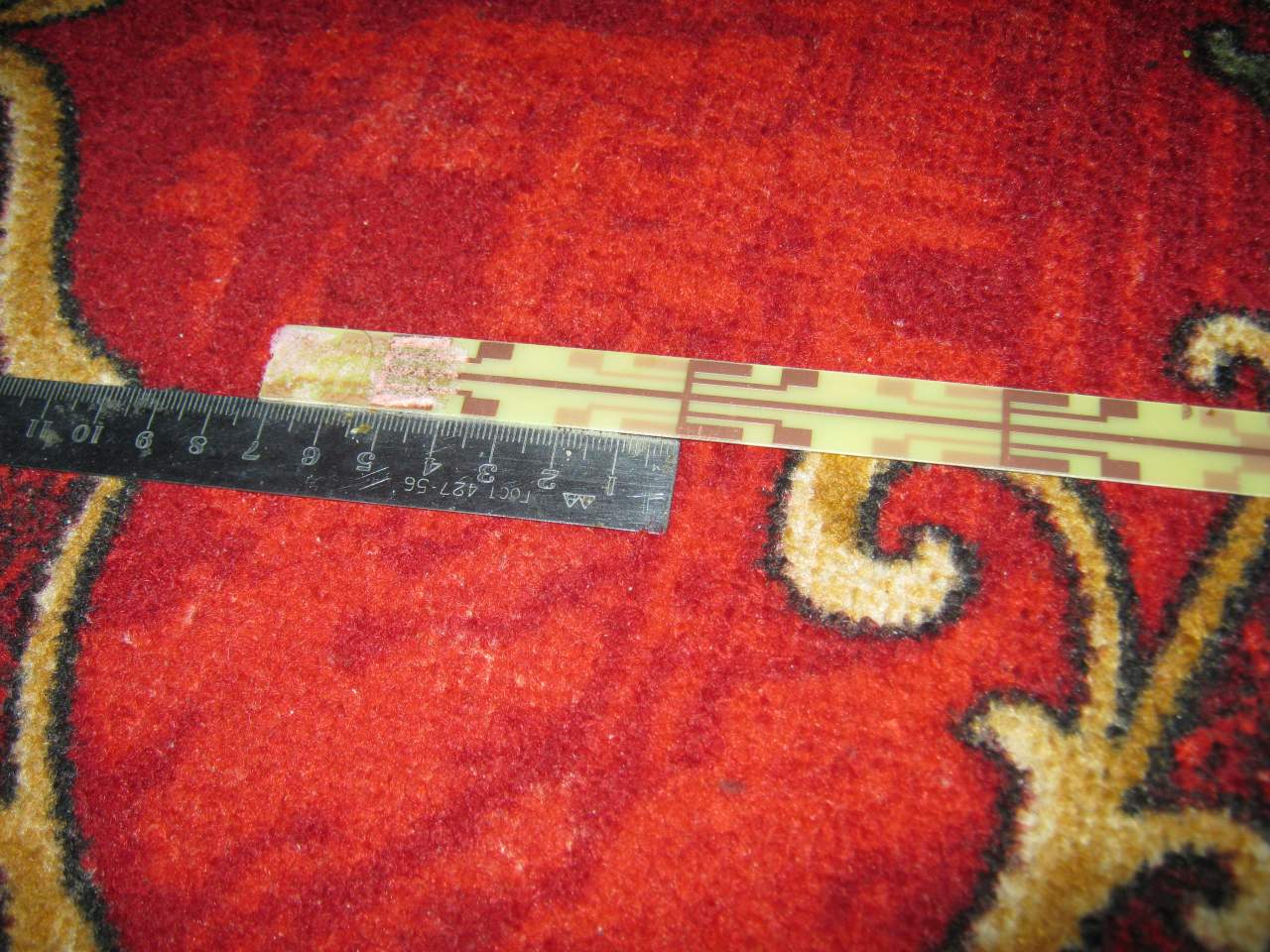

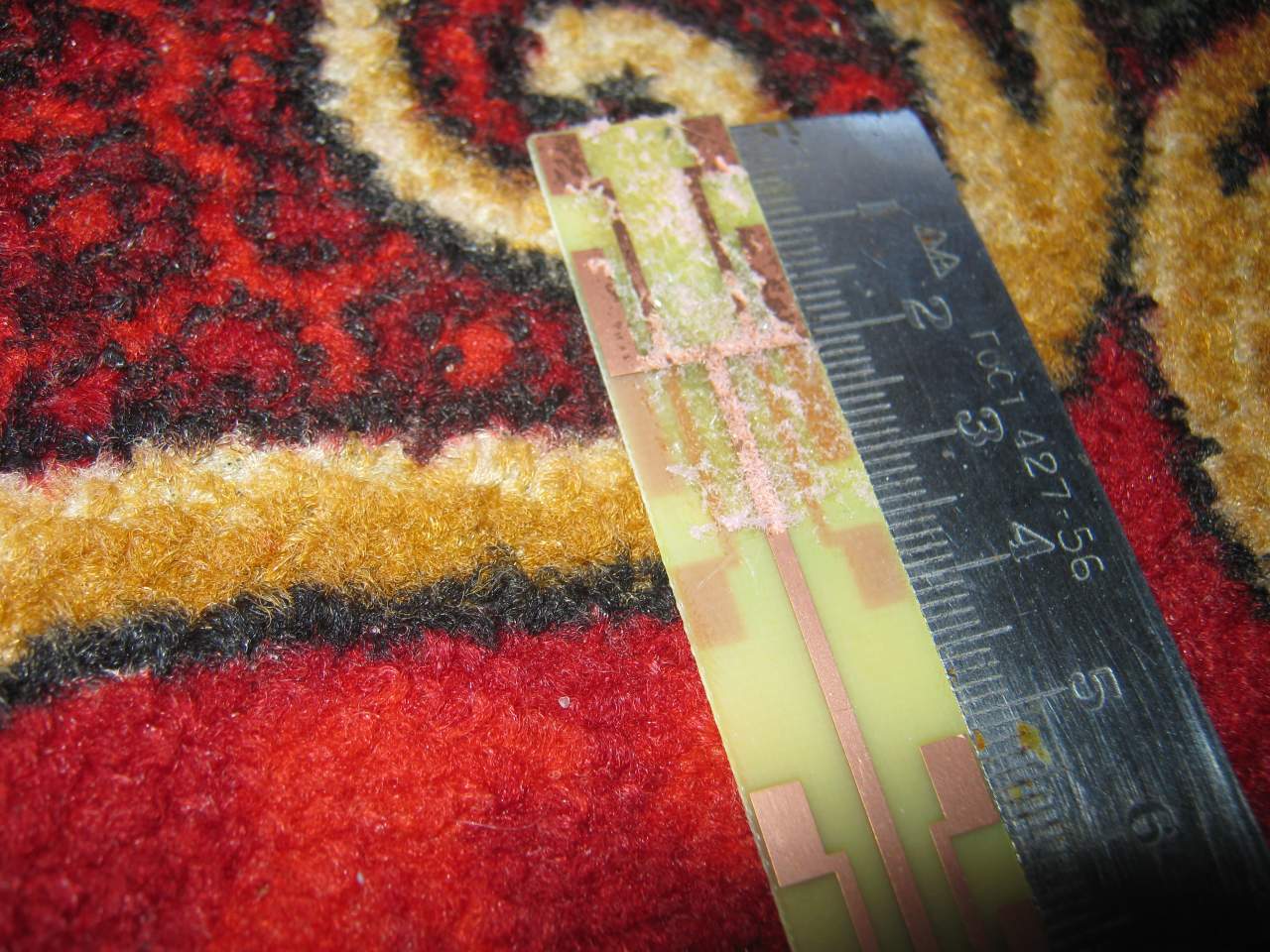

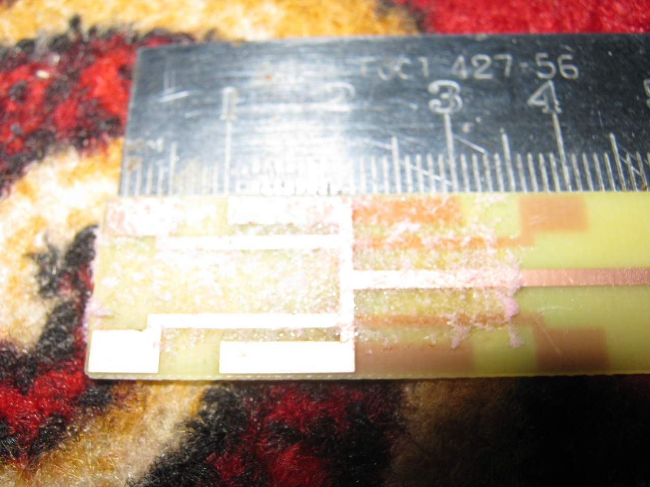

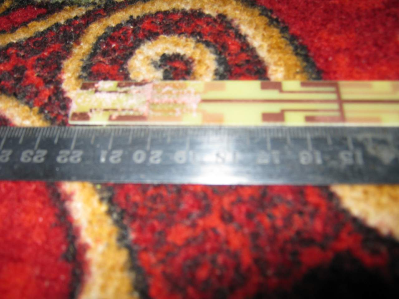

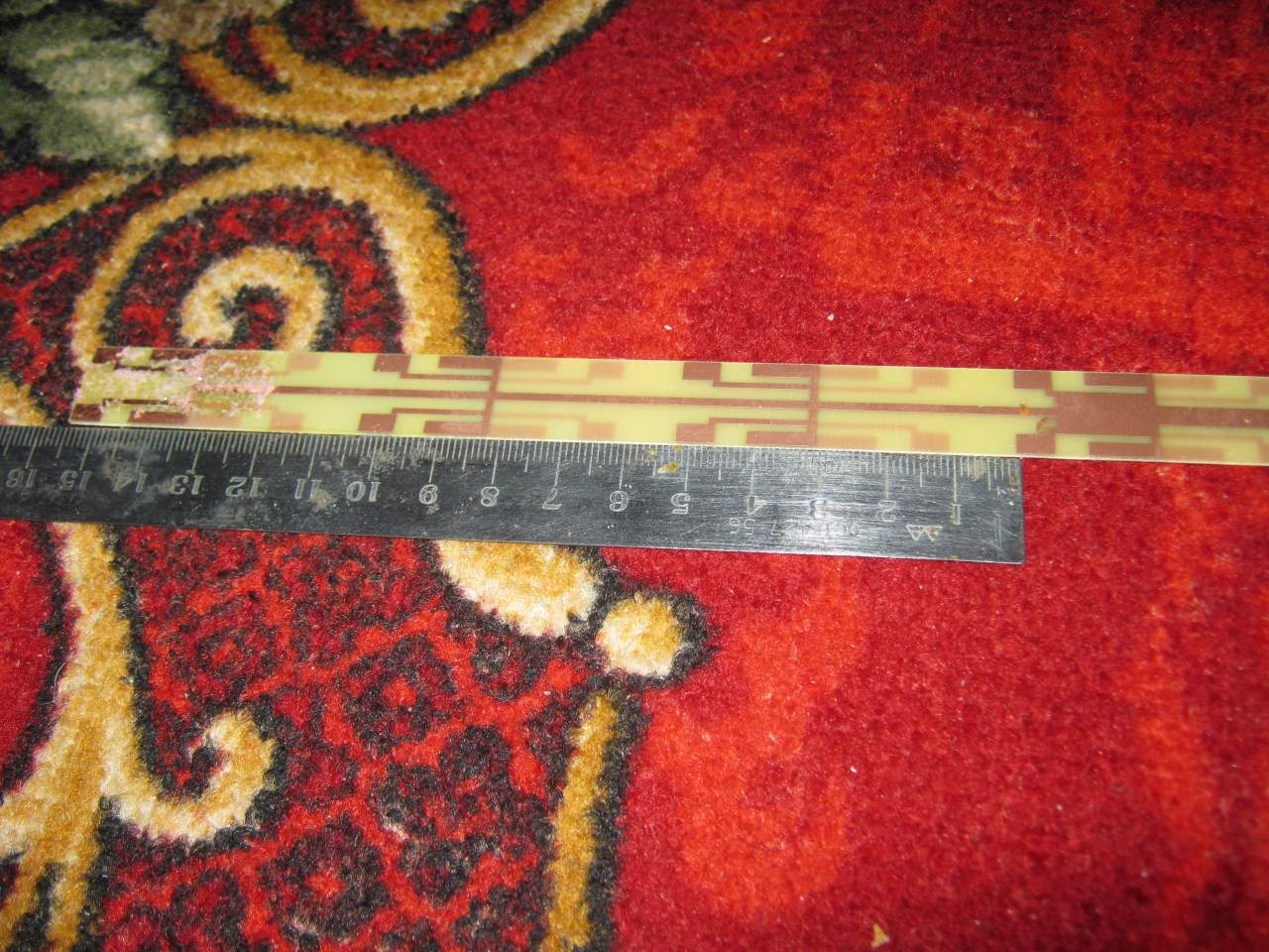

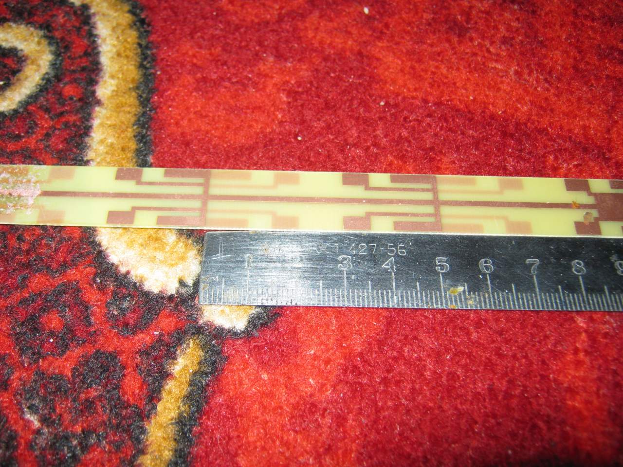

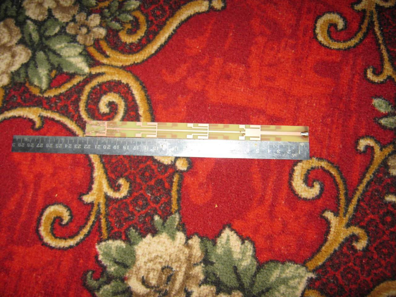

больше нет ничего. досталась без разьема. паялся и так и сяк, все равно 5дби пипетка лучше работает.
Коллинеар из текстолита

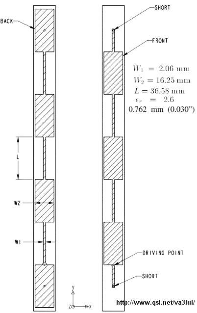

,,, здесь вы найдете все .. !!!!
http://www.qsl.net/va3iul/
http://www.qsl.net/va3iul/Antenna/Pr...nna_2.4GHz.gifПоследний раз редактировалось jomy; 01.04.2017, 00:35.

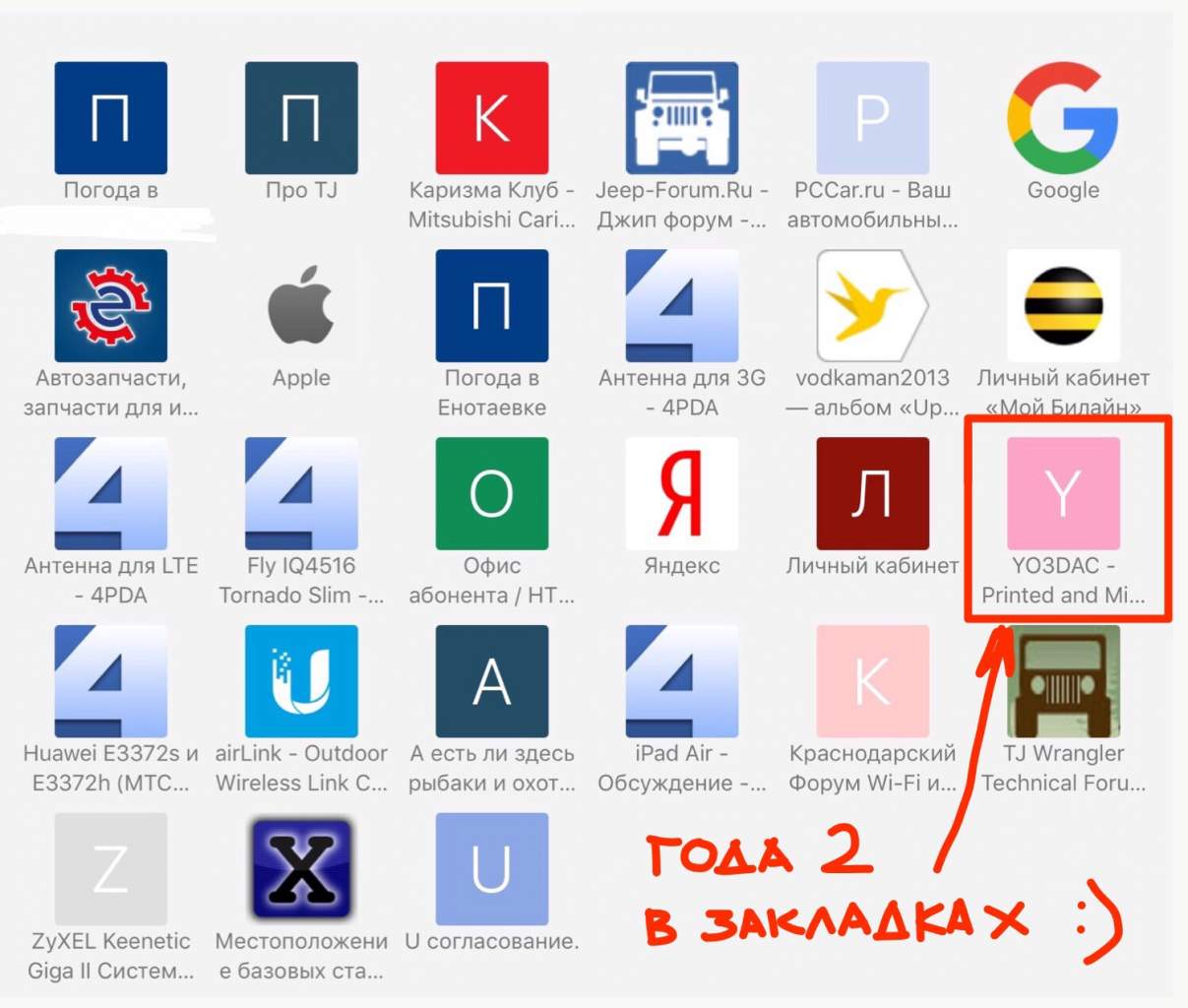

У меня эта ссылка уже года 2, это я тупанул что-то.Сообщение от lipton Посмотреть сообщениеVM там по ссылке можно много чего интересного найти...

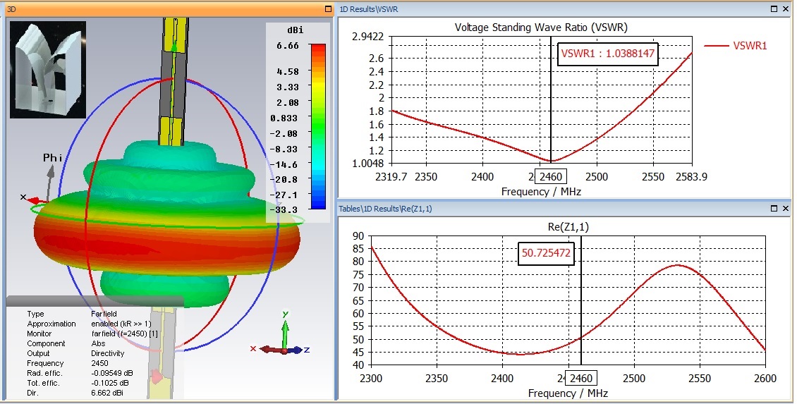

Уточнил модель, ввел радом (труба ПВХ д 20 мм), детализировал запитку, смоделировал кабель - 1/2 лямбда и запорный стакан - 1/4 лямбда, д 18 мм.
Последний раз редактировалось Vodkaman; 01.04.2017, 13:32.

А я не догадался, что источник у меня на чертеже.
