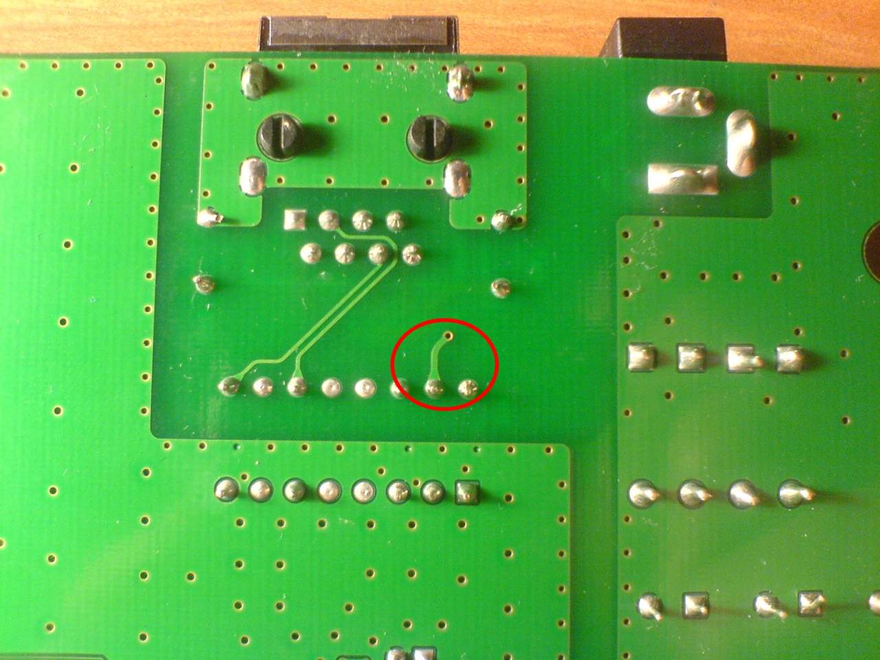

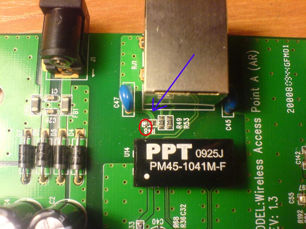

Доброе время суток !
Собственно есть сабж, приобретенный для предоставления конечному пользователю (1-2 машины) временного безпроводного доступа в инет. ТД закидываеться куда либо поближе, и к ней идет только витуха с ПоЕ (трансформаторная развязка). Недавно возникла необходимость контролировать некоторые светодиоды и кнопку резета. Хочеться подпояться к порту РЖ45 на оставшиеся две пары. До этого на схему внимания не обращал, а тут вот какая трабла, оказывается все остальные ноги закороченны через резисторы (рис1 отмечено красным) на одну из ног входного трансформатора (рис2, рис3 отмеченно красным), плюс на эту ногу заведен еще экран РЖ45 (рис2 отмеченно синим).
Вопрос: Что именно имели в виду китайские товарищи, творя такое? Каким образом повлияет удаление оного на хрупкое равновесие работоспособности?
