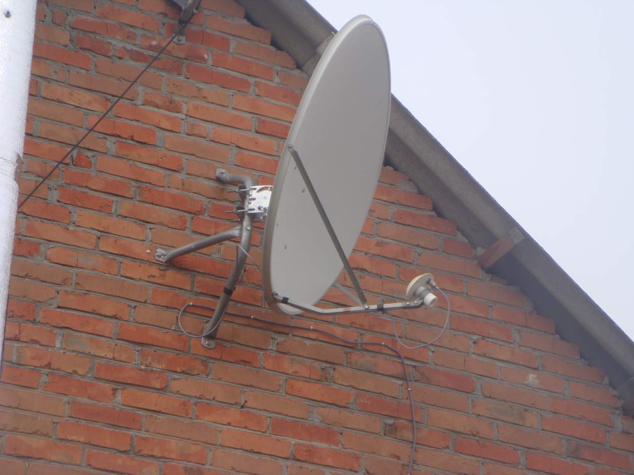

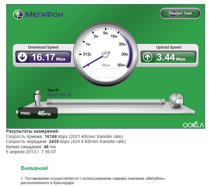

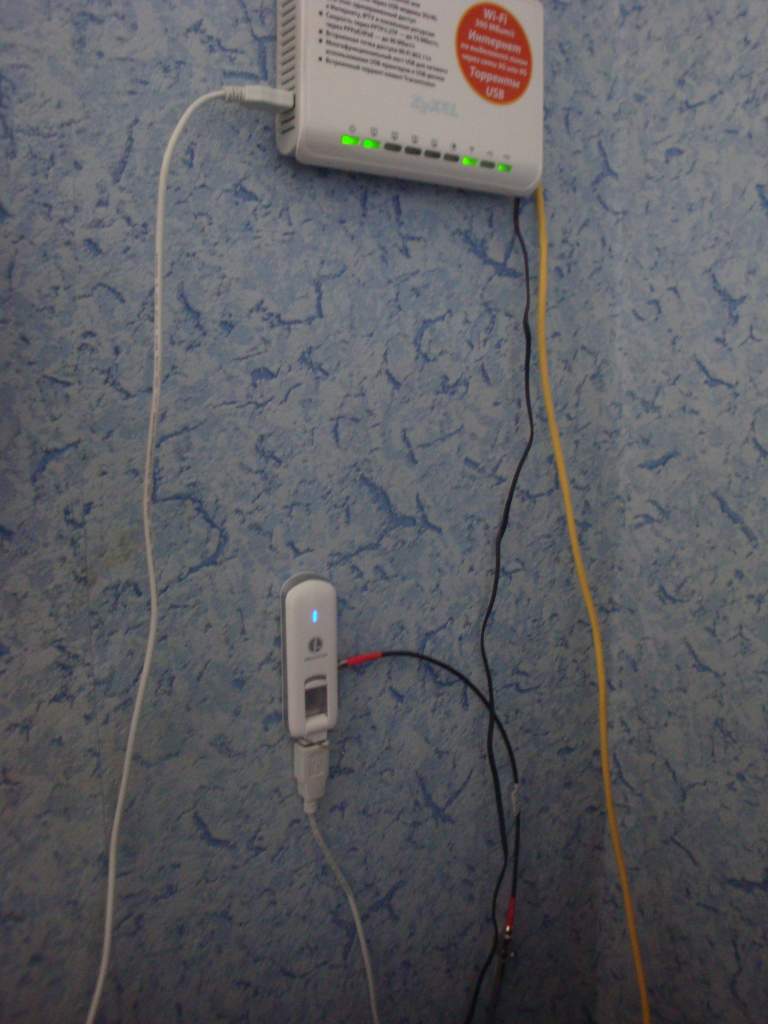

              у меня так: тарелка-90 =800руб, облучатель фирмы крокс- KIP9-2050 =1200, провод rg-58-u девять метров по краям разьёмы N-типа к облучателю и FME к кабельному переходнику цену не знаю, Кабельный переходник от фирмы "бестер" FME male/CRC9-111-0,3RG174 цена 295 руб. модемот мегафона(разлоченный) м-150-1(Huawei-3276) цена 2000 руб, роутер zyxel keenetik цена 2500 руб(роутер не обязателен)Нажмите на изображение для увеличения.

                                Добрый вечер, Игорь. На последнем фото 2 антенны. Почему одну не поставили с 2-х портовым облучателем?
