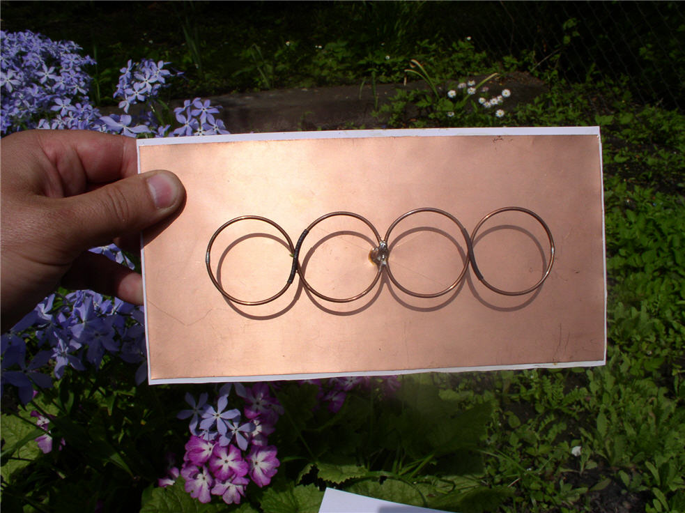

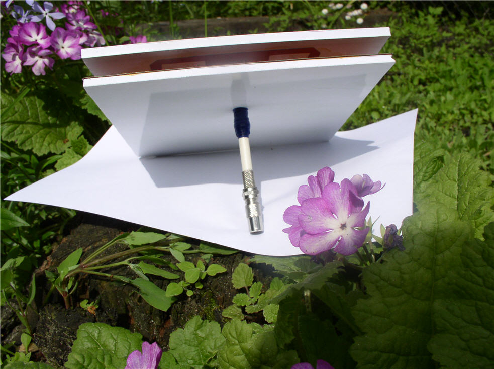

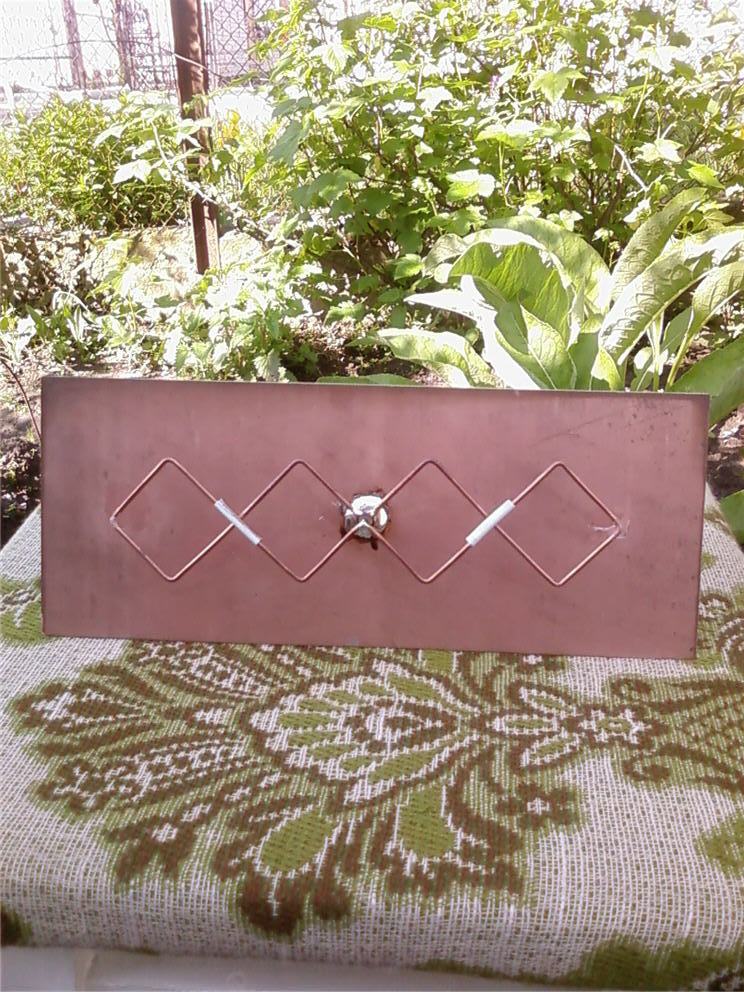

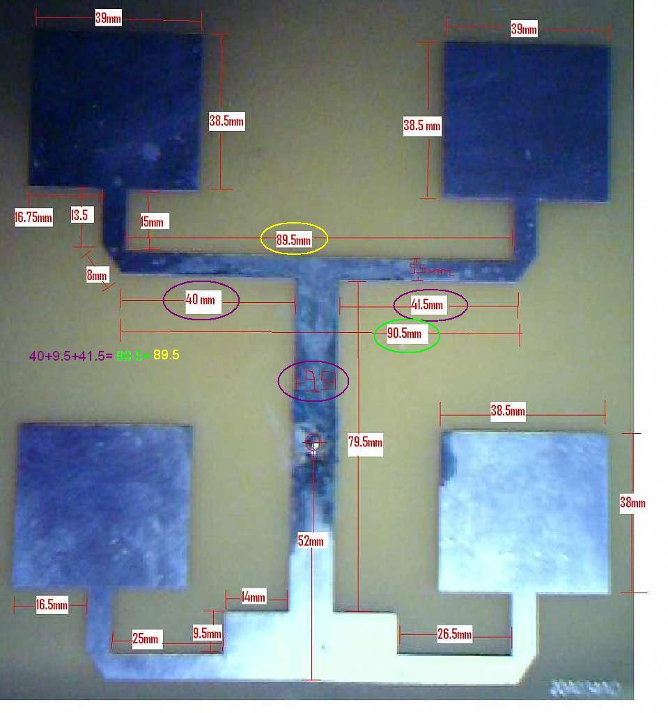

Размеры экрана - 176х176 мм. Расстояние до экрана 12 мм.
По приведенным размерам была вытравлена антенна на текстолите толщиной 0.5 мм. (см. фото ниже)
При расстоянии 12 мм КСВ получилось больше 2. Огорчился. Решил постепенно увеличивать расстояние. Окончательно остановился на 18 мм.
Измерение КСВ дало больше 1.5. Лучше, но результат все равно не радовал. Не известно на сколько материал отличается от оригинального.
Тогда решил перевернуть антенну медью к экрану. При том-же расстоянии 18 мм КСВ резко уменьшился до 1.1. Теперь появилась возможность опускать антенну к экрану.
Подводя итог. Простое копирование размеров не всегда даст хороший результат, т.к. в формулы входит диэлектрическая проницаемость и толщина материала, с вытекаэими последствиями. Можете сами в этом убедиться, прочитав Chapter4.pdf
