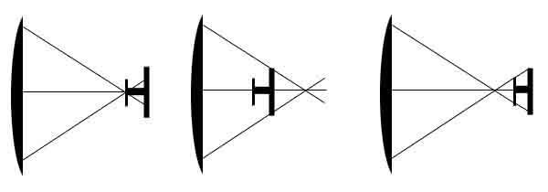

Как известно, в таком сочетании есть неоптимальность, связанная с несоответствием угла раскрыва диаграммы биквадного облучателя и сетки рефлектора MMDS. Тем не менее, в конструкциях облучатель все равно располагают в фокусе сетки. Хотя площадь как самого биквада, так и его рефлекторной пластины заметно больше родного диполя и родной пластины MMDS. Возникла идея, что облучатель следует располагать либо ближе фокуса, либо (что лучше) дальше фокуса. Схематически эти варианты изображены на рисунке. Проверить идею на ммане не хватит опыта. А что насчет этого скажет здравый смысл и опыт специалистов?
