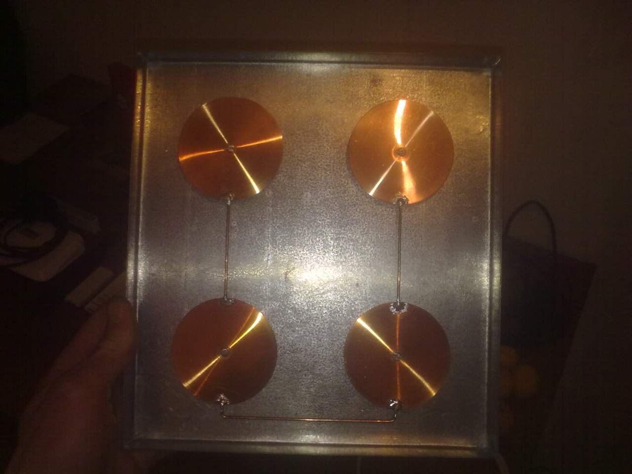

                            Решил тоже повторить эту антенну (уж прям очень интересно стало) и сравнить с “Двойным патчем” 15.27 dBi (вариант с бортами, и тоже выполнен скрупулёзно, но весь из 0.5мм. оцинковки ) отсюда: http://www.lan23.ru/forum/showthread...l=1#post124819
                            За качество фоток - пардон, 5228 лучше не может.
                            Итак: Патчи выполнил из меди 0.8мм., шлифовал 2000 наждаком, после немного прошелся войлоком, корыто – оцинковка 1мм., тоже немного войлоком обработал. Проводки, соединяющие патчи - диаметром 1.5мм., сами патчи закреплены на болтики M3 и зафиксированы по высоте гаечками М3. Краска в микроволновке проверена и перед самой покраской пайку надфилями обработал, дабы поаккуратней была. Разъем подключения к антенне - SMAmale, проводок от патча к разъему – центральная жила 50 Ом от RG-58. Размеры и расстояния выдержал с точностью погрешности штангенциркуля, специально “кропотливил”, для себя, так сказать.

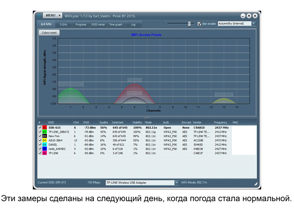

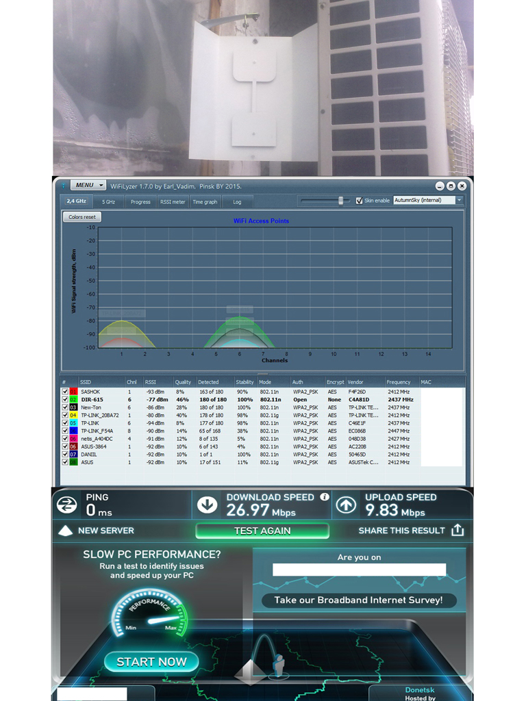

                            Запитка в случае “Двойного патча” – напрямую, длина кабеля RG-58 (1м.), разъем подключения SMA. Подключение “Panel V4” – кабель RG-58 (1м.) и два разъема SMA на кабеле, разъемы паяные, адаптер TP-Link WN722N, до цели “DIR-615” - 45м. (дом напротив и по диагонали), тариф 100Мбит (даже в упор возле дома больше 30-32Мбит выжать не удается), прямой видимости нет, роутер у людей стоит в самой дальней комнате от меня(( + есть деревцо, хоть и без листьев сейчас. Программа, по данным которой сравнивал – WiFiLyzer 1.7.0.
                            Походу теста, погода перешла из “еле моросит” в слабый дождь, так что прям равных условий работы антенн не вышло, увы. Но даже так, “Panel V4” показала себя хорошо.
                            Фото ниже - начало сравнения, “Двойной патч”, в другой поляризации сравнивать не стал, в этом положении добился наилучшего показателя своей халявной сети, погода еще более - менее.

                            Фото ниже – “Panel V4” в горизонтальной и вертикальной поляризации. Погода – уже дождь.

                            По собственным наблюдениям, хочу сказать, что Panel V4 очень стабильно держит мою сеть. Нет частых прыжков в несколько dBm и % качества соединения, но надо ею поточнее прицеливаться, в сравнении с “Двойным патчем”. Получилось даже выжать 4 из 5 делений - по шкале винды и RSSI 69 dBm, Quality 61 % - по данным программы, только сейчас держатель хлипковат для этой антеннки и ветерком все сбивает. Уверен, что при равных условиях запитки (без лишних разъемов и напрямую) разница будет еще больше. Автору антенны - Огромное Спасибище, работает она отлично, перехожу на нее, как только сделаю радом. Позже сделаю вариант из поста #21 этой темы, для сравнения с оригинальной версией.
                            Вопрос к опытным людям: Правильно ли организована запитка этим кусочком центральной жилы. Да и в целом, если где не прав – поправьте.
                              Подскажите, на сколько будет ухудшение работы антенны если борты вместо 20 сделать 15 мм.?
