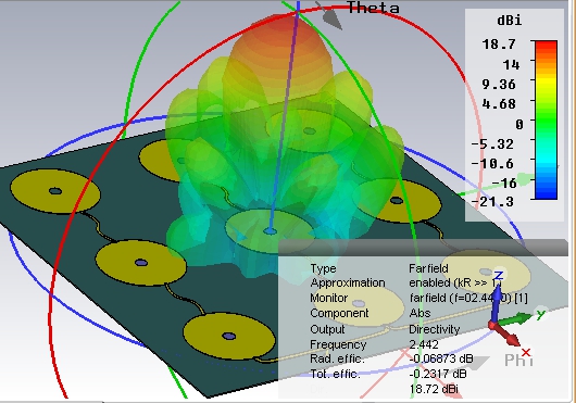

    Парни, а с большим количеством патчей ни кто не экспериментировал (6-8) Очень нравится эта антенна, но она уступает ФА20 на дистанции более 2 км (с шумом)?! Есть ли смысл вертикально добавлять патчи или размеры нужны категорически другие?

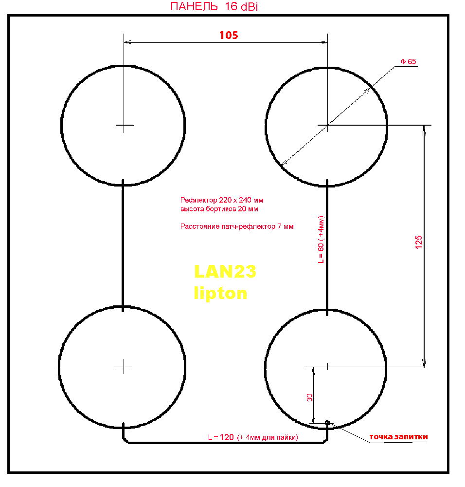

        Всех с праздниками. Подскажите, если делать под резку, то нижние перемычки между вибраторами можно оставлять строго перпердикулярными (как на изображении) или они должны быть обязательно округлыми?
        И если делать ширину самих перемычек 1,8мм, то будет нормально?

          Это посчитать нужно.

            подскажите пожалуйста, для антенн такого типа, критичны ли размеры рефлектора с бортиками в сторону увеличения. есть "корыто" на 5-10мм более и борт 25мм. можно использовать?
              Сообщение от oldliver Посмотреть сообщение
              Думаю что да. Я бы использовал.

                    Вобщем антену я собрал, весма приличная. да вот не понять Вертикал или горозонтал? имю введу какая сторона Горизонтальная поларизация 240 или 220?
                    Да ты был прав, очень легко собирать, выбраторы сделал заклепками диаметром 2мм, а под выбраторами поставил капронные скобы N1 боком (какраз 7 мм). да вот бортики сделал 15 мм, так как инструмент уже имел, сейчас собираюсь тестировать.
                      точка запитки с верху или с низу = V
                      с боков = h
                      либо п-образная переычка с верху с низу =V
                        Восемь патчей (ФА-20 отдыхает):download:
