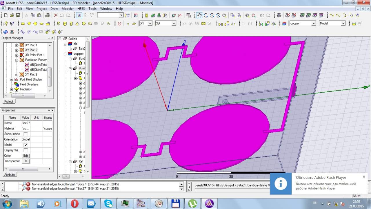

        Алекс, её можно "вылизать", сделать гнутые линии, запитку перенести... НО! Без настройки по приборам и при корявом изготовлении, не факт, что "вылизанная" заработает лучше и вообще, заработает ли... Есть антенны для тех кто с лазером и приборами, а есть для тех, кто с табуреткой и портняцкими ножницами...
        Алекс, вот возьми и доведи до ума, ток без усложнения конструктива. Чтоб можно было топором вырубить! Многие будут благодарны!
        Ничего больше в мозг не лезет, но ксв стало в норме, линии питания высоко и на уровне патчей. Пока играюсь. Топором конечно не вырубить, но ножницами можно вырезать. Бьюсь с боковыми лепестками, а то буржуй опять носом будет тыкать)))
                  Привет Jomy!))) В hfss я такой функции не нашел, а обрезать тор долго, пусть пока так, в финальных версиях займусь тор.

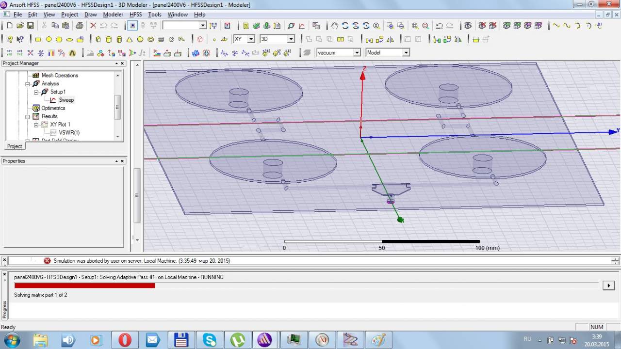

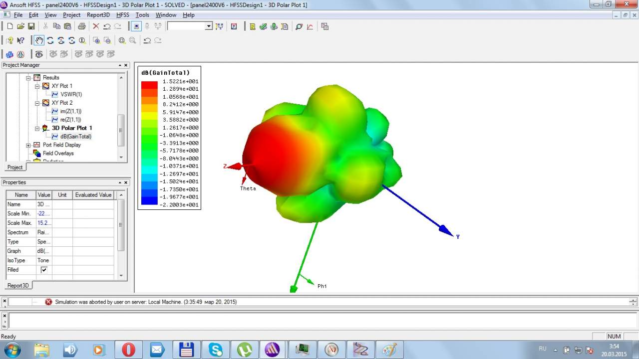

                            Lipton, в общем поигрался я с запиткой по середине нижней линии, как у Сергея, все хорошо получается, этой пластинкой можно согласовывать половинки антенны, но избавиться от бокового лепестка 4-6 дби так и не удалось, причем он выползает всегда даже, при расстоянии между патчами 90 мм.
                            Я так понимаю этот лепесток будет хапать отраженку и ненужные точки? Вобще какие требования к антеннам ро уровню боковых лепестков?
                              Зависит от задачи... Большое усиление всегда будет с боковыми лепестками! Ну почти всегда... Низкий уровень боковых в такой запитке не получишь, надо всё кардинально менять.
                              Я вот такой вариант запитки имел в виду. Ну типа такого (принцып).
                                Попробую еще вот так, боковые лепестки ушли на ноль Дби
