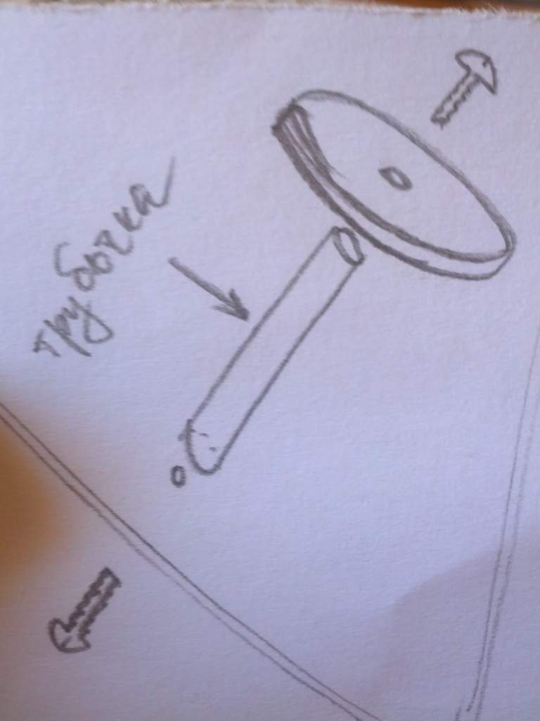

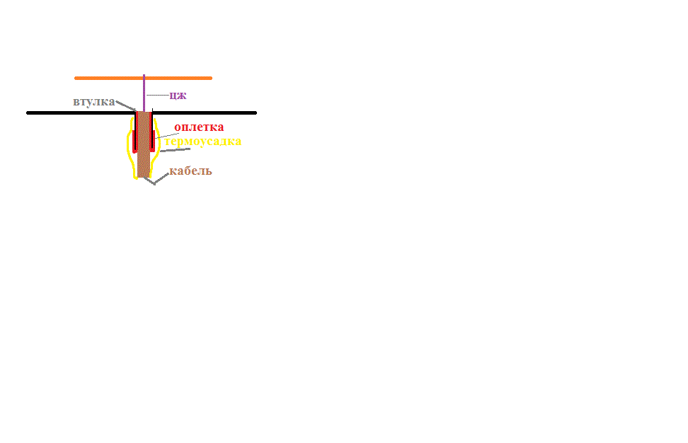

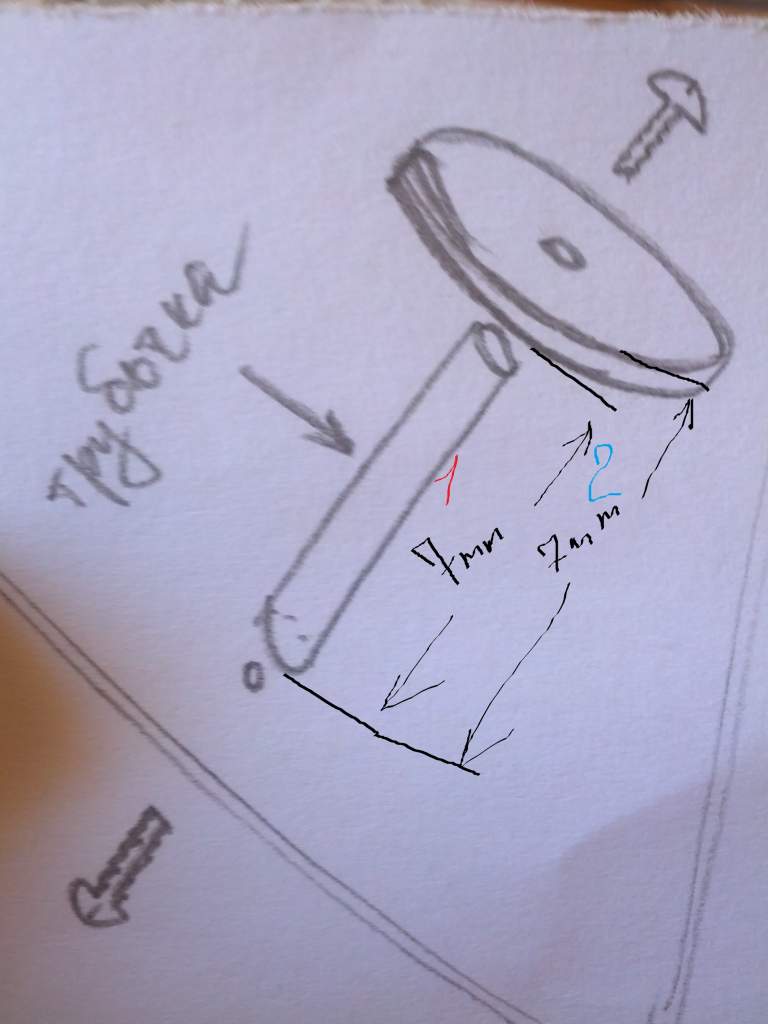

Так до кучи! Штырек запитки или центральная жила кабеля(если без разьема) в зависимости от диаметра двигают резонанс туд-сюды(и не тольео двигают но и влияют на ксв и не только на это), и вобще все что между рефлектором и патчем-большая бяка(даже стойка), с чем рассчывалось(или как делает Липтон с приборами), так и должно быть, . Все что сверху патча влияет мало, но влият, я бы не поленился откусить все кусачками и пару раз ширкнуть напильником.
так для кучи, так делать нельзя!!! Конечно удобно, но с приборами наверное можно(хотя я сильно сомневаюсь), но еще раз повторяю как моделировалось или промеривалось так и надо делать максимально один в один.
