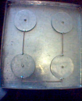

В первую очередь разъёмы.Потом качество пайки и размеры.Где-то нет контакта или замкнуто.Без детальных фото трудно что-то подсказать.(совет - прежде чем отправить сообщение проверь ошибки в тексте)

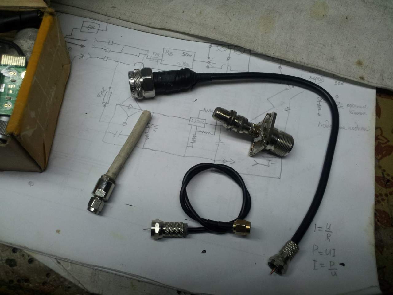

про скруточку поподробнее. может быть это она! то самое слабое звено!Сообщение от cerqeax Посмотреть сообщениекабель проверил тестером коротково нет. кабель к SMA разьему прикошачивал спомощу коротково медного кабеля антенного потом скрутка с RG6U
а экран? че не соединен? кароч моск не парь не себе не людям . сделай нормальный разъем .

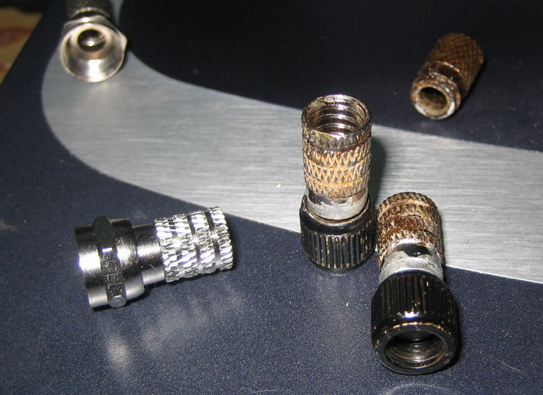

или в точку свою запаяй F-гнездо , или сделай SMA-F штеккер.
сваю хреноту разбираешь колпачек толстый стальной аккуратно бокорезами снимаешь, вырессовываешь центральную втулочку .
на ф-коннекторе гайку отламываешь, рассверливаешь аккуратно на 5мм отверстие(можешь на 5.2мм и залудить на аспирине) (ф-коннектор должен быть дорогой латунный или около того)
потом паресовываешь рассверленый ф-коннектор на бошку от SMA .
втулочка имеет заусенцы от провертывания . их канц надом и надфилем уничтожаешь. предварительно высверлив из места пайки оборванную центр жилу. ну и под свой диаметр ц.ж рассверливаешь.
кароче надо чтоб напаянная на кабель втулочка легко в самом разьме прокручивалась. иначе кагда на кабель бушь навертывать сверншь.
для удобства при сборке распрямленную скрепку во втулочку пихаешь . чтоб помимо отверстия не пошла

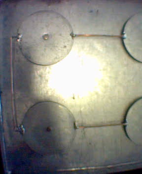

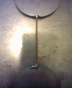

на самом деле пофигу! Работать будет почти одинаково. Идеальное КСВ можно получить только при настройке по прибору. А так будет как звёзды лягут...Сообщение от orlyanskiy Посмотреть сообщениеГраждане понимающие, подскажите: медные провода должны быть над рефлектором на высоте 7 мм, или они по верхней линии патчей проходят?
