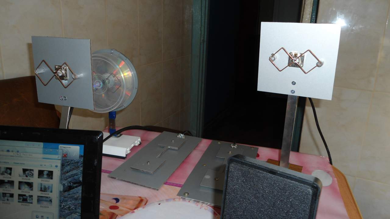

Если такой прирост относительно двойного патча от uve, то это фантастика, просто так звёзды легли...Сообщение от friend140 Посмотреть сообщениеПротив квадрата и патча - не сравнить! 6-10 dbi прироста! Жду нових идей. Спасиб. Да, на фото 2 патча (и два квадрата), с материалами експереметировал...

Всем доброго времени суток.насабирал материала на три таких панели. Господа бывалые...вопрос: в качестве рефлектора подойдет нержавейка 2мм? Проволоку от лака чистить? И патчи лучше сделать с алюмишки или оцинковки?(материал и тот и тот есть). И последнее :какой высоты бортик,20мм?заранее всех благодорю за советы.Последний раз редактировалось blockhead; 05.02.2013, 19:10.
Нержавейка пойдёт! Ток более гладкой стороной к патчам.Сообщение от blockhead Посмотреть сообщениеВсем доброго времени суток.насабирал материала на три таких панели. Господа бывалые...вопрос: в качестве рефлектора подойдет нержавейка 2мм? И патчи лучше сделать с алюмишки или оцинковки?(материал и тот и тот есть). И последнее :какой высоты бортик?заранее всех благодорю за советы.
Патчи с оцинковки, к алюмишке не припаяешься по путю.
Бортик 15-20 мм. Если чуток увеличить рефлектор (на 10 мм каждый край) можно и без бортов. Борта позволяют легко закрепить крышку, а так формовать надо...Вопросы технического характера в личку не задавайте! Всё-равно отправлю на форум!
Ток в местах пайки!Сообщение от blockhead Посмотреть сообщениеLipton спасибо понятно,а проволоку от лака очищать или не помешает?Вопросы технического характера в личку не задавайте! Всё-равно отправлю на форум!
Подойдёт.Сообщение от blockhead Посмотреть сообщениеВсем привет.Lipton, a патчей толщина 1мм нержавки подойдет?и оси на которых патчи будут,в идеале какой толщины и стоит ли их припоять?
Работа ктпит! Вырезал рефлектор,на днях шлифовать буду:-)
Стойки сделай из болтов М3, паять не обязательно.Вопросы технического характера в личку не задавайте! Всё-равно отправлю на форум!

Приветствую уважаемое сообщество. Прошу подсказать какой разъем для этой антенны лучше- обычный N-типа приборный фланец или герметичный? На фото заготовок у Liptona-a на одной из первых страниц как раз герметичный, его и устанавливать удобнее, но у него толщина центральной жилы примерно 1 мм.. Или же классический с толстым центральным контактом?
Пока еще можно редактировать, назрело еще 2 вопроса:
1. На снимке http://www.lan23.ru/forum/attachment...8&d=1313602070 видно, что линии питания подогнуты к рефлектору. Это делалось в процессе настройки и бесприборникам лучше этого не делать?
2. Здесь http://www.lan23.ru/forum/attachment...9&d=1316190240 разъем питания сделан с другой стороны (симметрично). Это не повлияло на работу антенны?Последний раз редактировалось Slavko_73; 15.02.2013, 19:02.
всё надо уменьшать! Но как оно себя поведёт , я не знаю... не занимался такой фигнёй.Сообщение от tns-21 Посмотреть сообщениеЗдравствуйте Lipton !
Если уменьшить все размеры этой антенны в 2 раза для диапазона 5 ггц,то расстояние от вибраторов до рефлектора надо то же уменьшить в два раза ?Вопросы технического характера в личку не задавайте! Всё-равно отправлю на форум!
