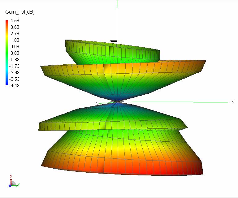

Эта антенна - пример ненаучного подхода к антенностроению. 1 В ней отсутствует схема согласования с кабелем снижения ( расчёт модели показывает входной импеданс 90-j150). При этом Ксв около 7, S11 = -2.5 дБ , т.е. более половины мощности сигнала теряется на отражение.Сообщение от davidoff Посмотреть сообщениеКто юзал эту вот антенку отпишитесь пожалуйста!!!!
2 Отсутствует схема симметрирования, что приводит к самопроизвольному формированию ДН в зависимости от длинны кабеля. Для примера привожу фото ДН этой антенны при длинне кабеля 12 см. Максимальное усиление у неё 4.5 дБi ( минус потери на отражении S11=- 2.5 дБ). Таким образом, если повезёт и главный лепесток ДН в нужном направлении, можно расчитывать на добавку сигнала менее 0 дБ.
