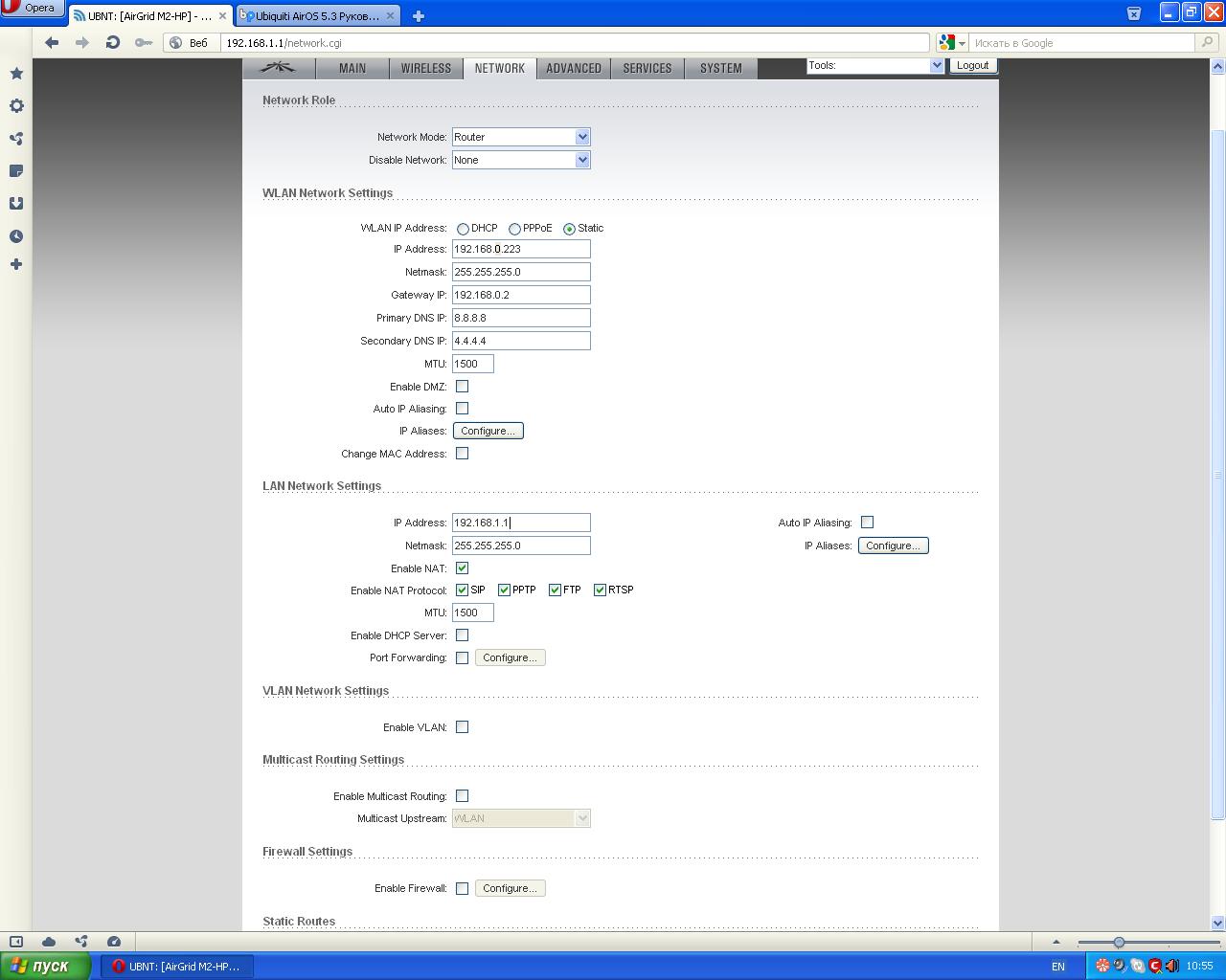

    После того как поймал очень злого руткита, задался вопросом как обезопасить сеть. Посоветовали точки доступа клиентов(AirGrid m2 hp) перевести из режима bridge в router. Обосновали тем что локальная сеть не будет доступна, и ип адрес будет четко вбит в точку, и если клиент переустановит систему, все будет также работать. Стоит переходить?
    нет не стоит, куда еще у грида забирать процессорное время и память, все равно из грида роутер как из г... пуля. Если надо, ставте интернет шлюз на базе RB 750. При правильной настройке безопасность сети будет 100 процентов.
      Я еще за то что клиенты переустанавливают часто систему, вбивают не те айпишники, у меня отключение инета у клиентов именно по ним. хотелось бы понадежнее.
        надежнее микротик за эти деньги не бывает.
          Стоит на базе микротик 750 как раз, разве с помощью него можно как то защититься от того, когда я закрыл доступ микротиком следующим ипам, а какой нибудь прошареный взял сменил ип и унего появился интернет?
            привяжи по макам и не появится тырнет.

                Так что наверное попробую перевести в рутеры, всегда можно будет венуться обратно
                  Как-то что-то ума не хватает настроить в роутере точку. Система такая: Микротик с адресом 192.168.1.1, затем от него булит, настроен в режиме Bridge. ИП 192.168.02, шлюз 192.168.0.1. Клиенты подключены все в режиме Bridge. Вот не получается их перевести в роутеры. Вот скрин, что не так делаю?

                    Нет, если у тебя шлюз 192.168.1.1,
                    у клиентов аиргриды должны быть роутерами с настройками
                    ван
                    ip 192.168.1.5
                    mask 255.255.255.0
                    gw 192.168.1.1
                    лан
                    192.168.0.1
                    255.255.255.0
                    DHCP клиентам включай, прописывай
                    192.168.0.10
                    192.168.0.15
                      Спасибо. все работает
                        Вот только айпи у всех клиентов статические вида 192.168.1... . Придется изменять подсеть на микротике
