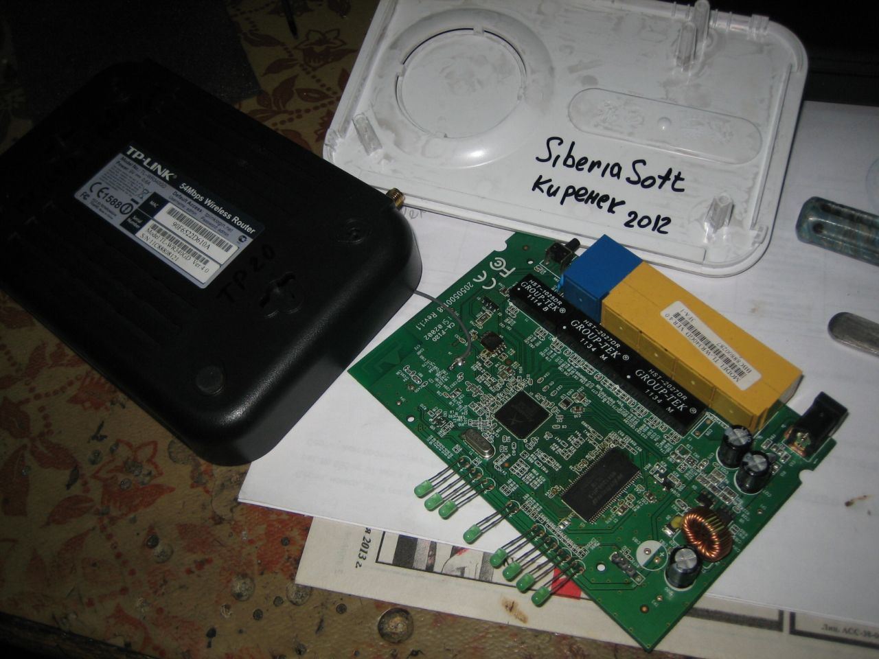

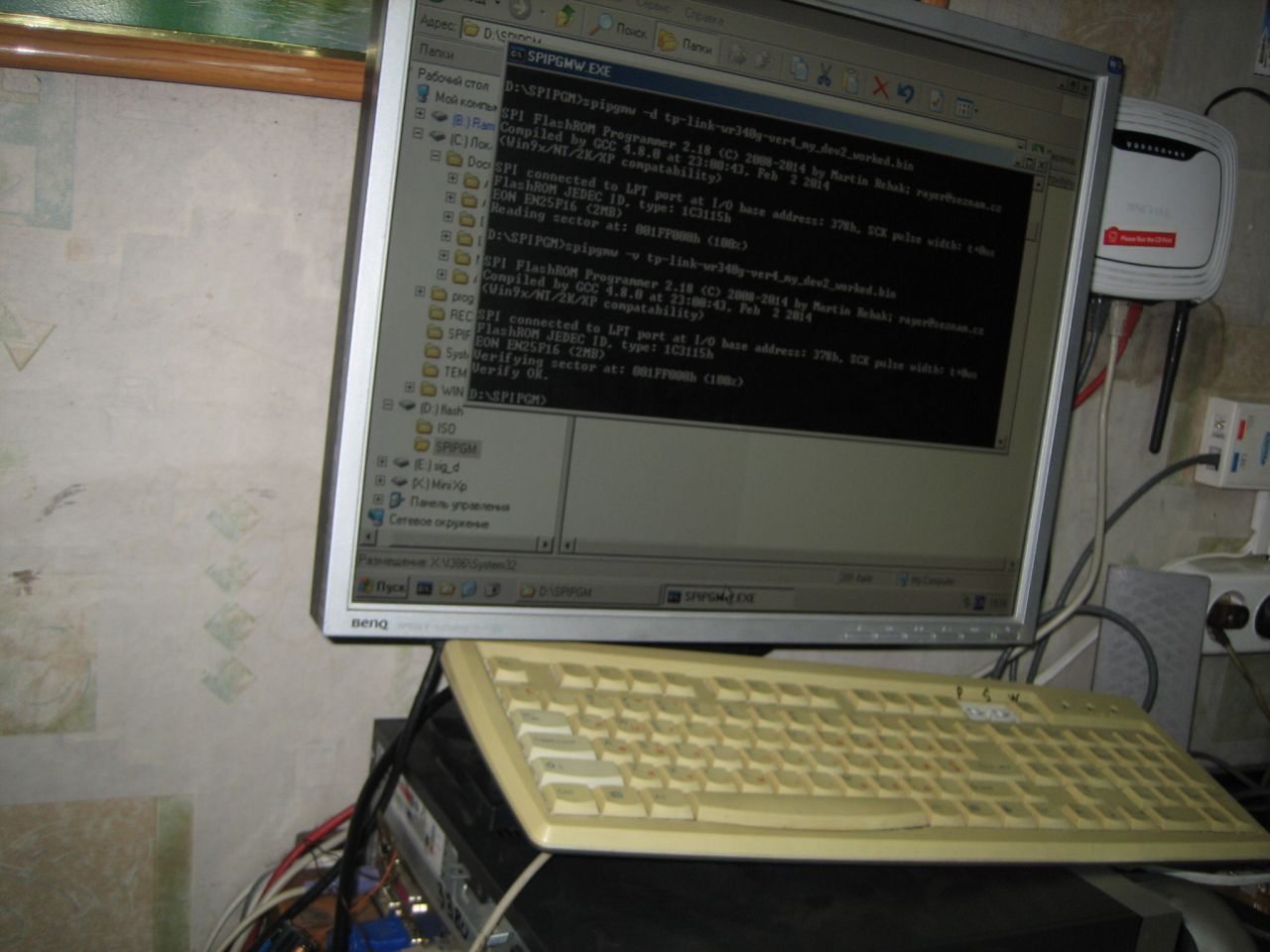

    Ребят, может у кого-нибудь есть фул для 740n v4.23. На роутере сменил флешку (дамп со старой снять не удалось потому как она сгорела в "программаторе" (lpt+резисторы)). Пробовал вливать в флешку версии дампов 4.20 и 4.21, точка работает, но настройки почему-то не сохраняет.

        Прошил дамп из первой ссылки. Горят только Power и 4-й порт (ethernet кабель не воткнут был ни в какой порт), консоль молчит. Маленькое уточнение, роутер на чипе AR9331.
        ps. флеша погорела без феерверка и дыма, только поджарила немного 3.3в стабилизатор и помогла проводу питания самостоятельно отпаяться, такой вот предохранитель получился
          ужос. странно это все. а вариант : "сопля" часом не возможен?
            Неа, сажал феном + прошелся паяльником. Хочу ещё парочку дампов попробовать, потом буду искать флешку с такого же роутера, есть подозрения что флеша за 2$ может не совсем корректно работать в роутере (или резюк уменьшить на SI ноге).

                        Проблема в флеше. Я купил SST25vf032b, как оказалось с ней не всё так просто. Роутер при загрузке смотрит на ID флешки и если он её не узнаёт (если нет такой флеш в базе поддерживаемых загрузчиком), то она будет работать только в режиме чтения. Вот почему роутер не сохранял настройки. После общения с человеком который мог бы скомпилить бут с моим айдишником выяснилось, что эта флеш не может работать в этих моделях роутеров из-за особенности стирания/записи. + она не поддерживается openwrt прошивками, т.е. никак не выкрутиться. Посоветовали взять windbond W25Q серию. Ссылка на ресурс где докопался правды https://github.com/pepe2k/u-boot_mod. Пойду искать нормальную флешку :)
                          Приехала память, Windbond W25Q32. Залил в неё дамп от 741NDv4 который сдампил с рабочего роутера, в котором был такой же проц ar9330, впаял в роутер. Всё поднялось, всё работает. Спасибо за помощь.
