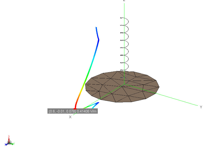

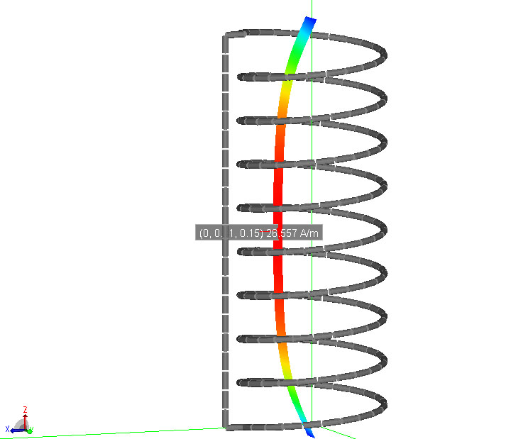

Всем привет!
Я не являюсь радистом, но так сложилось что возникла задача рассчитать характеристики поля антенны.
Итак, есть спиральная цилиндрическая антенна, в качестве материала медная трубка диаметром 5 мм, количество витков варьируется (будем считать что 9). Диаметр спирали 11 см.
Данная антенна работает на частоте ~ 1 МГц!
Т.е. есть катушка, в ней течет переменный ток с заданной частотой, данный ток генерирует магнитное поле, оно в свою очередь генерирует переменное электрическое поле. Вот как раз характеристики этих полей и нужно узнать, т.е. напряженности электрического и магнитного полей. Насколько я понял, вы, радисты этим занимаетесь, ну там считаете ДН ( а если я правильно понял это и есть E).
Мне нужен программный продукт который может мне это подсчитать.
Я нашел MMANA-GAL и 4Nec2.
Как мне сказали из MMANA-GAL нельзя вытащить значения напряженностей, хотя я на форуме разработчика вопрос задал, может что ответит.
А вот в неке попытался что-то сделать, как я понял он начал ругать меня что длина волны больше нежели чем длина витка, может я что-то не так сделал?
Есть ли еще какие программные продукты позволяющие рассчитать необходимые мне величины? Желательно бесплатные.
Кто сталкивался с таким? Может есть алгоритм, код и проч.
Благодарю за прочтение!
