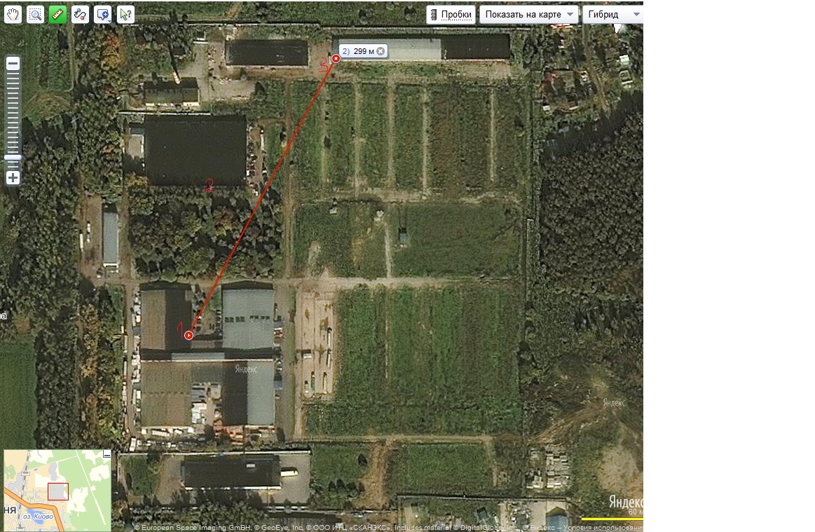

Необходимо подобрать антенны для построения сети, прямой видимости нет на горизонте деревья. Уже куплены три точки доступа DAP 3220. Зимой все работало без проблем, весной линк пропал, листва распустилась. Предполагается докупить пару Bester Parabolic 2400-27dbi и установить состороны клиентов 2 и 3. В точке 1 стоит точка и антенна D-Link ANT24-1201 12dbi.
Построение лина через деревья на ~ 300м.

Не удивлюсь, если тут не поможет никакая антенна. Уж об этом писано-переписано. Слишком идеально-хороший поглотитель - эти самые листья деревьев, для радиоволн частотой около 2,5 ГГц.Сообщение от lipton Посмотреть сообщениеИ всё будет хорошо!

Да, не спорю... Но и энергетика линка с параболами на 27дБ, да на несчастные 300 метров! И судя по фото, там совсем не лес!Сообщение от hardmail Посмотреть сообщениеНе удивлюсь, если тут не поможет никакая антенна. Уж об этом писано-переписано. Слишком идеально-хороший поглотитель - эти самые листья деревьев, для радиоволн частотой около 2,5 ГГц.

Недавно (неделю назад) мой товарищ ставил оборудование...
Расстояние немного более километра.
Линк проходит через посадку (примерно 5-6 деревьев)
Точки 2100 ВВ , мощность уменьшина до 10дБм
Антенны: с одной стороны ВК 15дБи; с другой стороны тоже ВК но на 18 дБи.
Линк стабильный даже в дождь, пинг не превышал 3милисекунды, нагрузка постоянная - идёт прокачка видео с регистратора.
Всё это описываю к тому, что шанс есть всегда! Главное не опускать руки!Вопросы технического характера в личку не задавайте! Всё-равно отправлю на форум!
а кто мешает ети самые проблемные деревья опустить ниже?Сообщение от A_l_e_X_s Посмотреть сообщение...пара тройка крупных есть на пути, и высота метров по 15, так что подняться выше них проблематично.
если после установки антенн, связь будет плохая, тогда поможет команда лесорубов.Я бы изменил мир! Но где взять исходники?
Ну, объект режимный, арендованный. Можно было бы спилить, я бы не заморачивался с антеннами. На этой неделе надеюсь, придет заказ, сразу на крышу пробовать.Сообщение от malou05 Посмотреть сообщениеа кто мешает ети самые проблемные деревья опустить ниже?
На 300 метров параболы Бестер будут работать,не сомневайтесь.У меня через деревья на 400-500 метрах норма.
