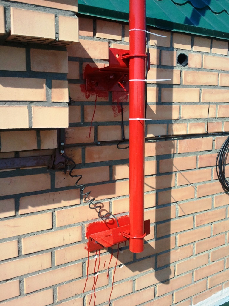

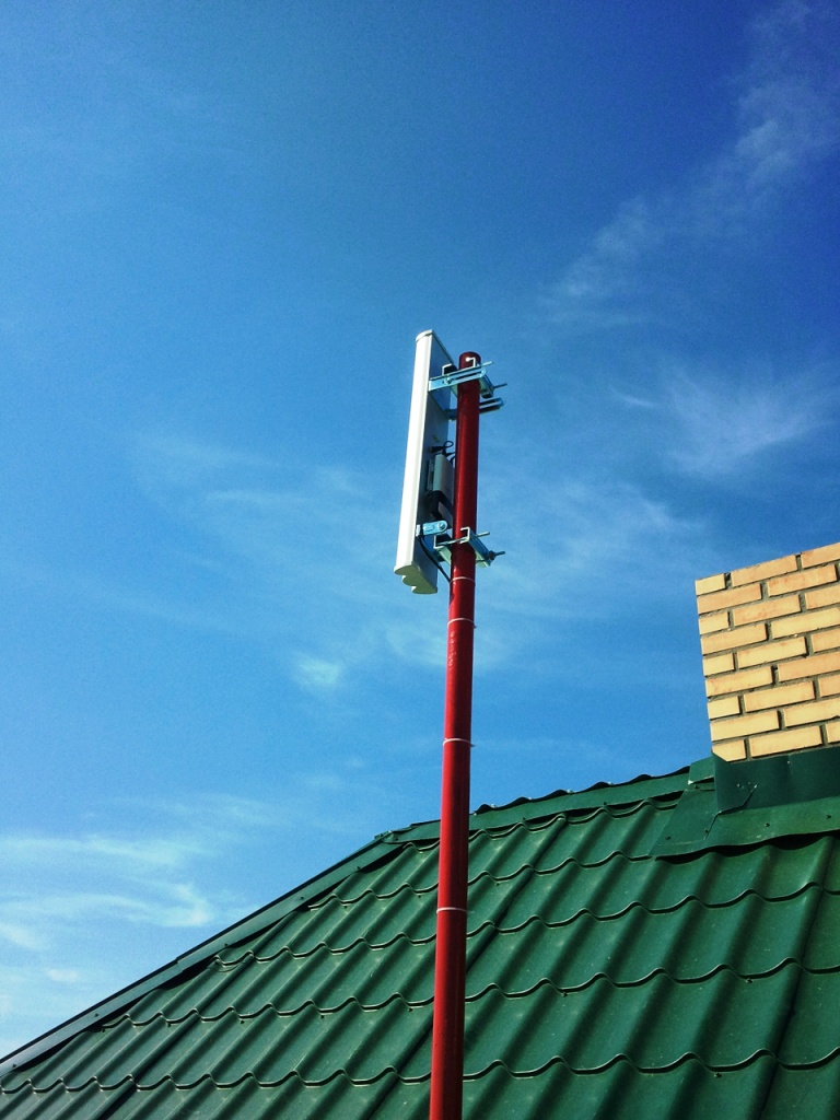

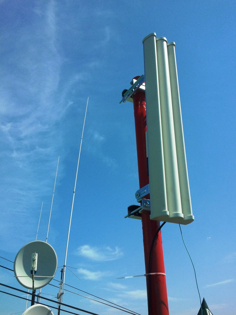

Скопилось за наносами на тарелках 6 локалок по 5-10 рыл, решили поставить Рокет М5 с сектором 120 град.
Столкнулся с тем, что до 3 абонентских наносов всё нормально, а при добавлении 4 и 5 точек, они начинают кратковременно отпадать на 5-20 секунд. Отпадают по очереди хаотично. Причём, не сразу и не всегда !!!
Долго я колдовал, информации в инете ноль. Перебирал параметры, которые могут на это влиять. АСК, фрагментацию и т.д. В итоге отключил Aggregation и всё заработало.
Причём, что интересно, при заливке прошивки 5.3.2, возрастает скорость и стабильность.
Что ещё могу отметить, так это то, что диаграмма сектора косит вниз. Я до этого секторА не ставил, может для них это нормально ? Хотя у опсосов вроде они смотрят как положено ... Ну да хрен с ним. Главное всё работает.
Расстояние от сектора до клиентов от 800 м до 5 км.
Прокачка между любыми двумя из 6 клиентов сектора: 14-16 Мбит. Прокачка между сектором и любым клиентом: 30-40 мбит. Причём, при проверке в часы пик, проверочная скорость падает незначительно.
З.Ы. У абонентов стоЯт Наносы на тарелках и Бриджи.
